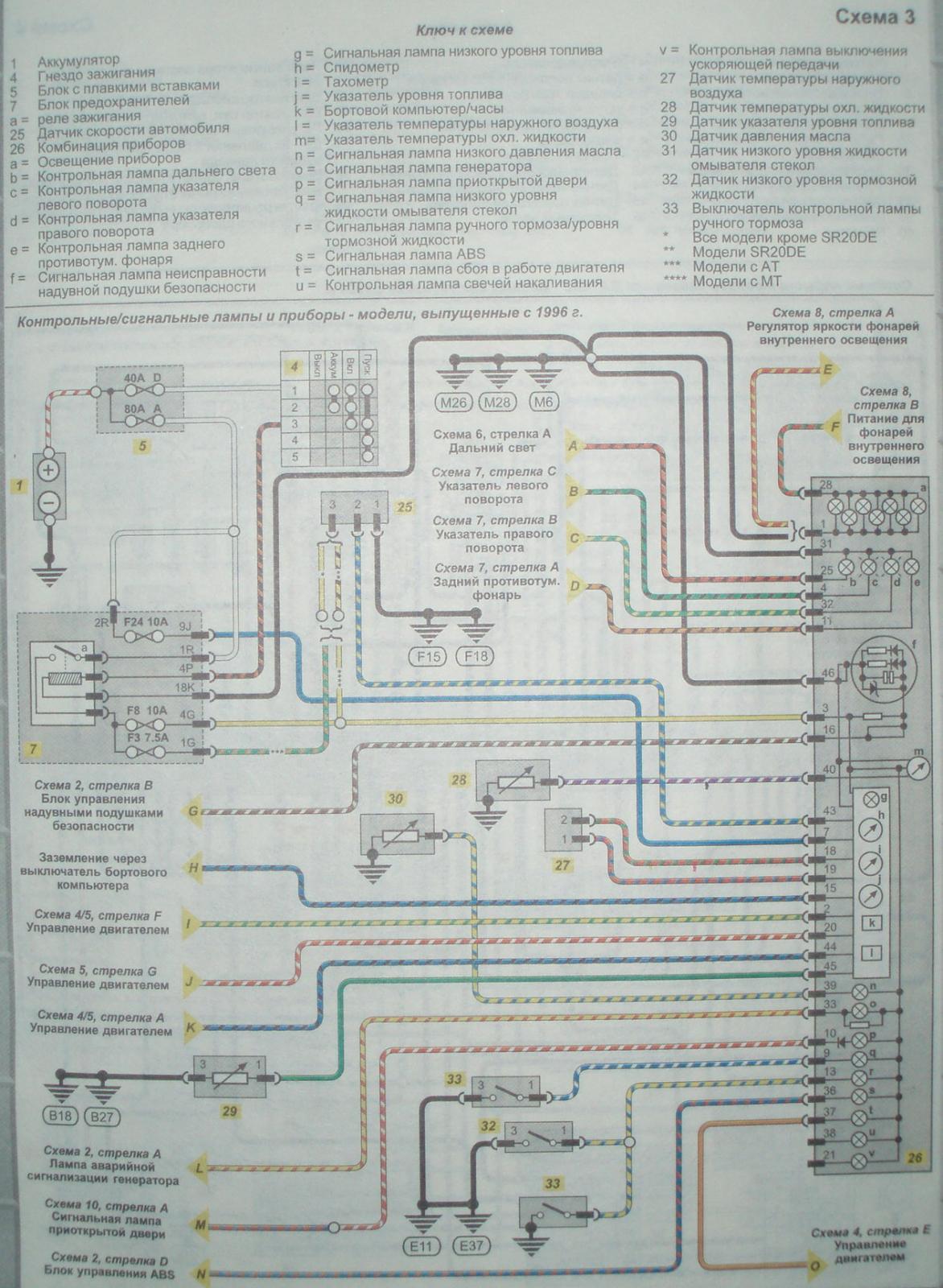

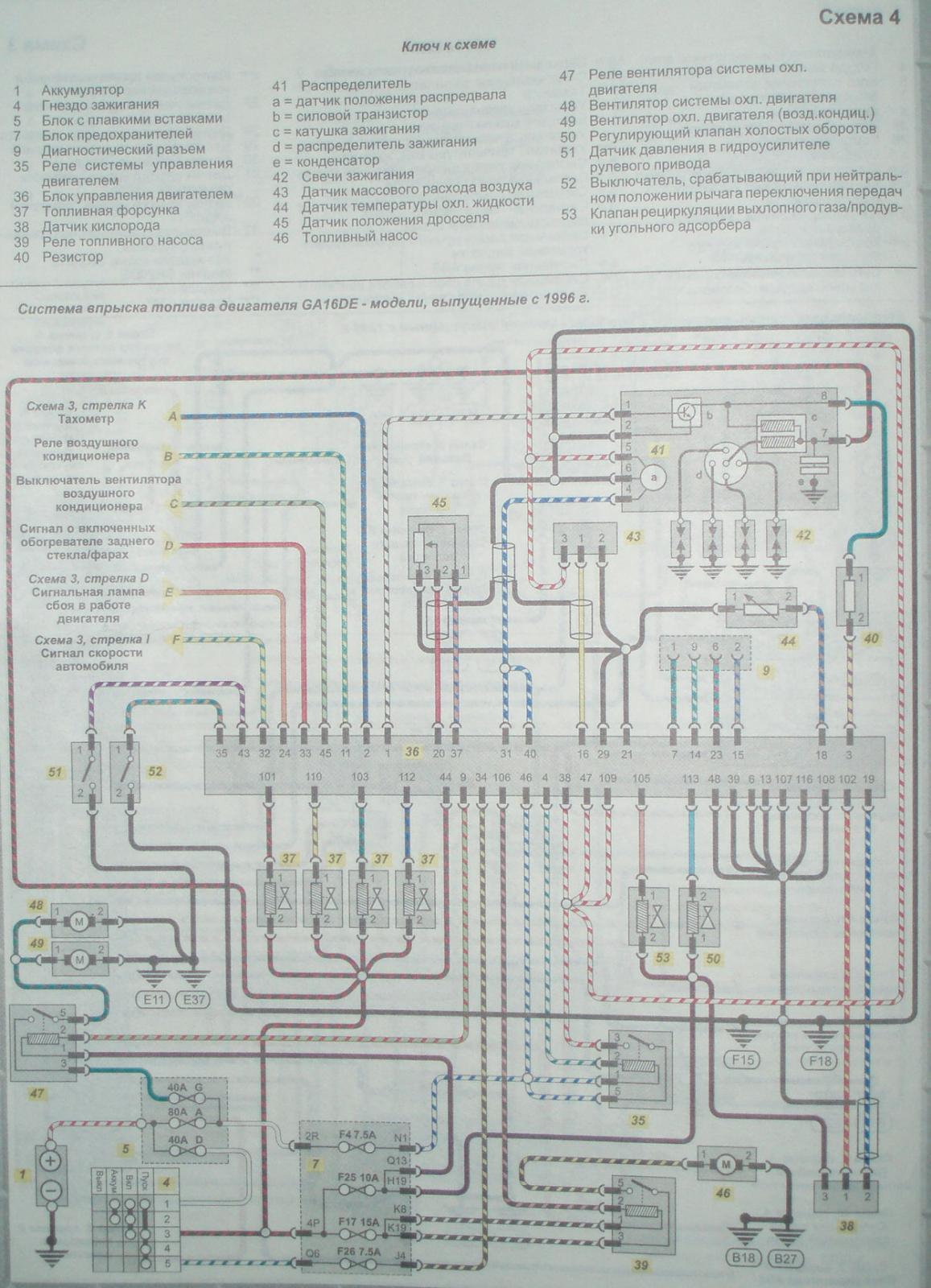

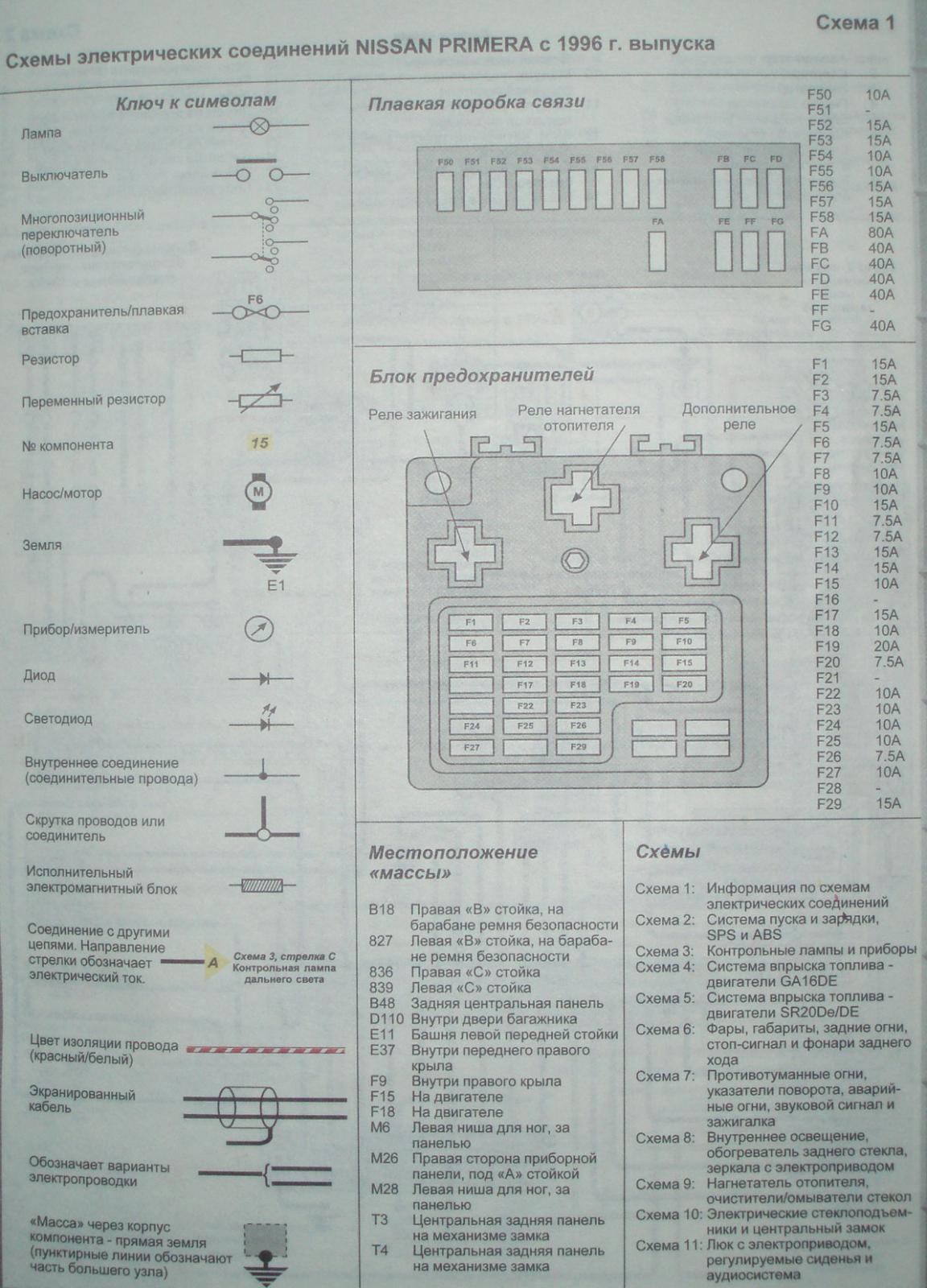

nearby18, на панель идёт питание по нескольким проводам, проверяй под капотом предохранители F8, F3 В салоне F24. Тахометр работает от ЭБУ с импульсов датчика распредвала. Спидометр от датчика скорости на КПП Полагаю - ЭБУ невиновен в глюках панели приборов.

Ищи второй +12 неконтакт, потому не работает датчик топлива, наружного воздуха...
В приборке есть процик.Питание +5V.
Вот если стабилик не фурычит ,то ваш указатель на 0 и будет лежать.
И ЕСМ никогда не имел отношения к комбинашке.Вроде доходчиво написал.
Не можете сделать отдайте спецу.

Диагностика приборки работает, стрелки проходят 3 круга, циферблаты работают.
Хотелось бы сделать самому.
Оба плюса приходят. Распиновка на приборках одинаковая.

Оставьте в покое приборку.Где то что не подключено.
И ЕСМ не при делах.
Скорость идёт с датчика на КПП.
Проверяйте проводку,очень похоже не на подключенный разъём
И ЕСМ не при делах.
Спасибо, буду искать, думал активация приборки идет от ECM. Для датчика топлива 16 кОм многовато вроде?
Опубликовано (изменено)
nearby18, всегда все проблемы из - за плохого контакта... Просмотри, правда, разъёмы к панели приборов, штеккера - внимательно!!! и ещё - про массу то мы забыли... там тож несколько проводов на панель идёт, прозванивай
16 к - потому что неконтакт... гдет 150 Ом должно быть, на баке под седлом промерь

Сегодня вроде нашел, проводка от панели до багажника оплавилась, датчик бака показывает 28 кОм( под замену)
