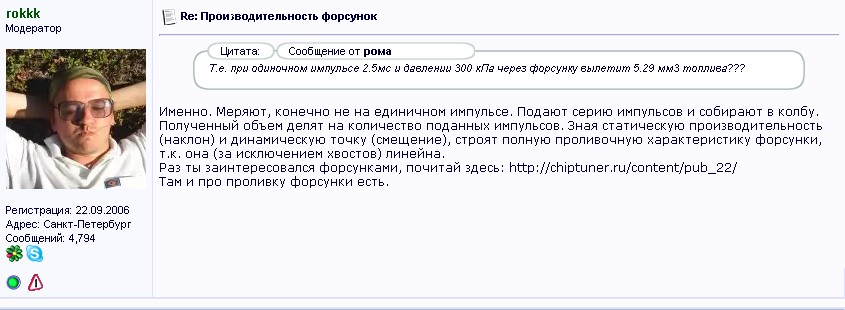

geshanam631 Опубликовано 30 ноября, 2013 Опубликовано 30 ноября, 2013 Не ну длительность может быть разная и ДВС не при чем! Конкретно может кто замерял или есть какой то мануал? Марка форсунок интересна только для вазов! По иномарком все есть! Вот что нашёл
DеCоdеR Опубликовано 30 ноября, 2013 Опубликовано 30 ноября, 2013 (изменено) жесть! Изменено 30 ноября, 2013 пользователем DеCоdеR
geshanam631 Опубликовано 30 ноября, 2013 Опубликовано 30 ноября, 2013 жесть! А Вы можете как то по другому подсказать, как это сделать ? Есть идеи, или реальные замеры ?
