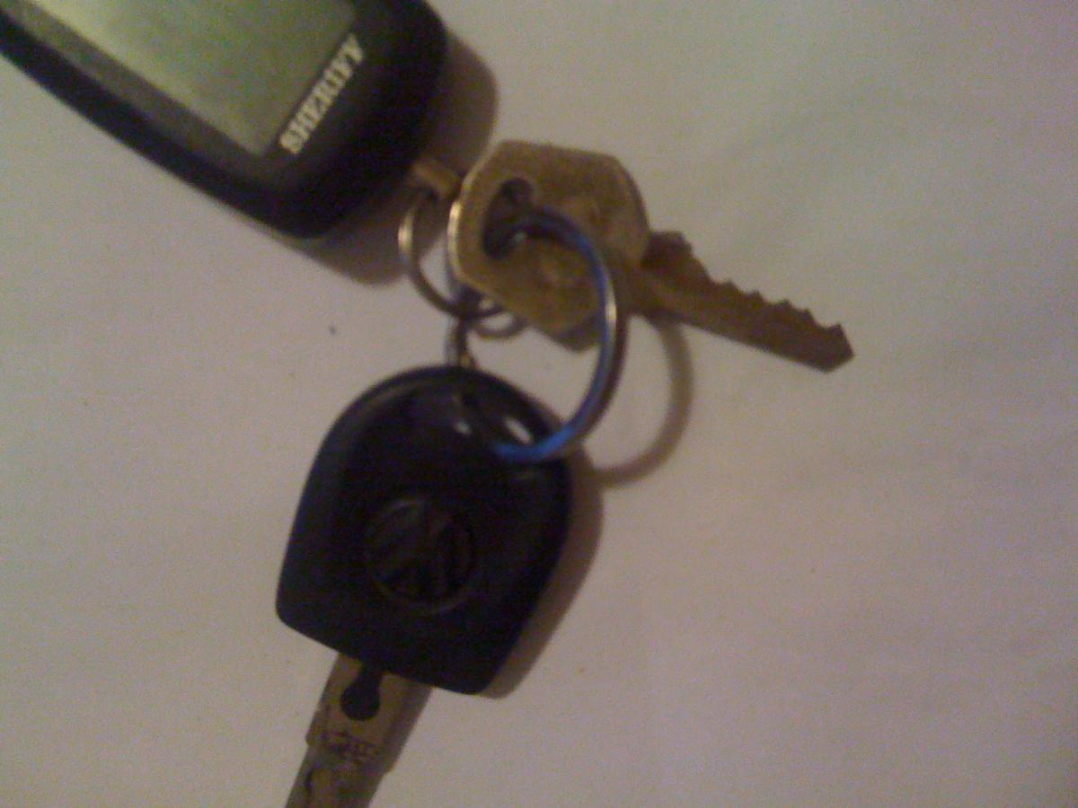

Jenea Опубликовано 1 декабря, 2013 Опубликовано 1 декабря, 2013 тогда начни с того чего советуют , проверь накачку и прочитай чип и делай выводы
REX-XX Опубликовано 1 декабря, 2013 Опубликовано 1 декабря, 2013 Мож там иммулятор ? диагностика существует для . а не ради !
nemoi Опубликовано 1 декабря, 2013 Автор Опубликовано 1 декабря, 2013 Так,что там за монолит,там стеклянная колба должна быть! И че там все таки с накачкой? И ключ в читалку,че она скажет? я про внешний вид
aka4 Опубликовано 1 декабря, 2013 Опубликовано 1 декабря, 2013 (изменено) Ну закинь его в читалку то,нету что ли? И накачку тоже не чем? Дай ему логин пока,пусть кнопкой вводит и ездит,потом проверишь чего сказали и все станет ясно. Изменено 1 декабря, 2013 пользователем aka4
nemoi Опубликовано 1 декабря, 2013 Автор Опубликовано 1 декабря, 2013 если без читалки ключей сделать нечего, тему можно закрывать , читалки у меня нет и закачку проверить пока нечем, хотя схему как собрать и из чего нашел. спасибо за помощь
masterok Опубликовано 1 декабря, 2013 Опубликовано 1 декабря, 2013 диагностика существует для . а не ради ! Будешь мне рассказывать ? Давай, подучусь ...
Jenea Опубликовано 1 декабря, 2013 Опубликовано 1 декабря, 2013 что то не прошло сообщение , делай что говорят , накачку проверяй и чип читай может помер , пробуй ключом без чипа и посмотри что изменится
Slavik k Опубликовано 1 декабря, 2013 Опубликовано 1 декабря, 2013 я с вас таких х..ю , лезем в иммо а делать не чем на кой вы лезете ?? поломать и без вас не работающее, а потом ху....шь восстанавливая
nemoi Опубликовано 1 декабря, 2013 Автор Опубликовано 1 декабря, 2013 (изменено) Slavik k со всем уважение, но что я бл" экстрасенс ? ну слетел ключ ктож знал что все так ? ключ только один , и насколько я понимаю без повреждения его не разобрать. для проверки накачки завтра попробую раздобыть катушку антенны от иммо. Изменено 1 декабря, 2013 пользователем nemoi
aka4 Опубликовано 1 декабря, 2013 Опубликовано 1 декабря, 2013 (изменено) Б....яя так вскрой его .)) Ну да Серег, он вскрывается,но зачем?Его прочитать надо,че на него смотреть. для проверки накачки завтра попробую раздобыть катушку антенны от иммо. Не пойдет катушка по двум как минимум причинам,намотать пять минут делов,инфы как-достаточно на всех форумах. тему можно закрывать Да ты че))))))) Мы ж только начали,а поговорить? Изменено 1 декабря, 2013 пользователем aka4
Slavik k Опубликовано 1 декабря, 2013 Опубликовано 1 декабря, 2013 да и по виду м13 от м48 не отличишь
masterok Опубликовано 1 декабря, 2013 Опубликовано 1 декабря, 2013 Просто тупо берёшь любой старый мегамос 13 и привязываешь Не привязался ,меняешь ,либо ремонтируешь панельку

nemoi Опубликовано 1 декабря, 2013 Автор Опубликовано 1 декабря, 2013 (изменено) 22 23 в первом посте , или скрины после установки этого дампа ? Изменено 1 декабря, 2013 пользователем nemoi
masterok Опубликовано 1 декабря, 2013 Опубликовано 1 декабря, 2013 да и по виду м13 от м48 не отличишь Ребята а по годам выпуска авто трудно отличить ? Просто знаю что и когда ставилось и переписовалось и потом 48 насколько помню нормально ложится если не запёртый
nemoi Опубликовано 1 декабря, 2013 Автор Опубликовано 1 декабря, 2013 пойду дамп закину ,www23 , минут через 20 вернусь
aka4 Опубликовано 1 декабря, 2013 Опубликовано 1 декабря, 2013 (изменено) Ребята а по годам выпуска авто трудно отличить ? А по году у него М48!И не залочивался,так что ляжет в любой дамп. А вот че там ХЗ,клиентам верить нельзя,они же к нам приезжают когда уже сами до жопы налазились,и дамп может поменяли и доску и ключи,да все что угодно,хорошо еще если проводку не перерезали,а то и так бывает. Изменено 1 декабря, 2013 пользователем aka4
Jenea Опубликовано 1 декабря, 2013 Опубликовано 1 декабря, 2013 Ребята а по годам выпуска авто трудно отличить ? Просто знаю что и когда ставилось и переписовалось и потом 48 насколько помню нормально ложится если не запёртый так у него такой год авто что может быть и тот и тот и 13 и 48 но если ключ от этого авто не имеет смысла говорить о том какой чип главное что бы он был живой
