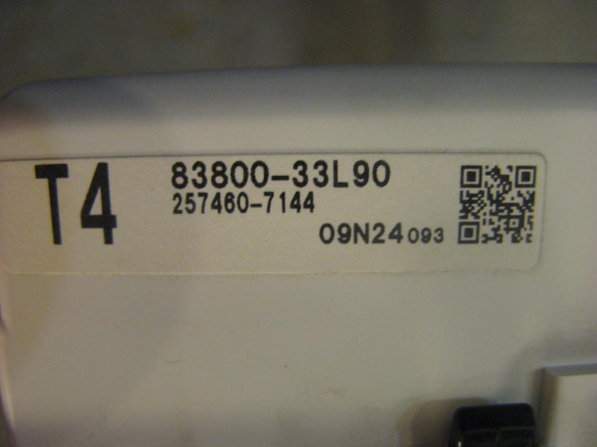

Pavel_AT Опубликовано 28 декабря, 2013 Автор Опубликовано 28 декабря, 2013 Снял панель обратно номер панели 83800-33L90 257460-7144. Будем разбирать.. Может у кого найдется рабочий дамп для данной панели скиньте для проверки.... Спасибо..

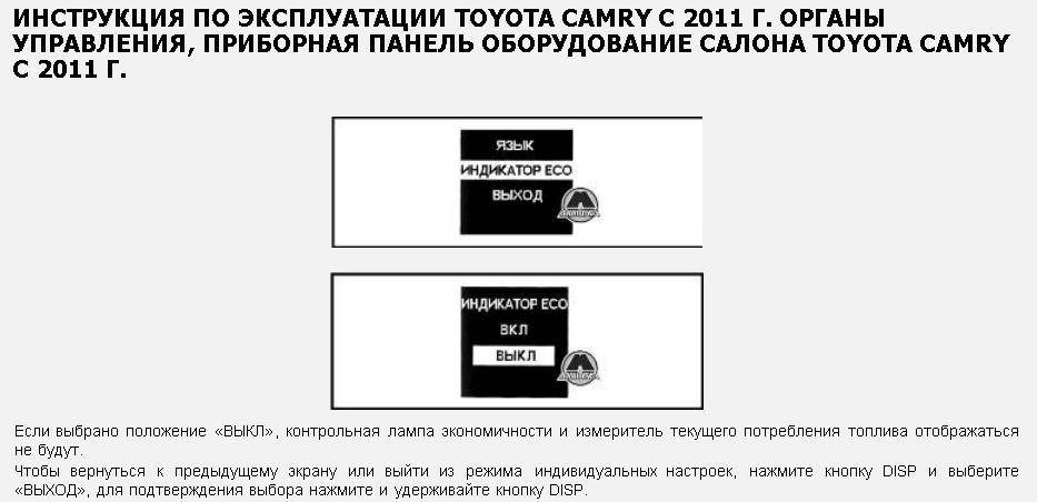

Pavel_AT Опубликовано 28 декабря, 2013 Автор Опубликовано 28 декабря, 2013 Клему скинул...обнулил остаточный пробег уменьшается но не растет когда заливаешь бензин... Проверил дигностикой приборку... интересно Fuel consuption meter -выкл. Может в нем дело...Его как то включить надо или что? функцию Вкл. не нашёл...

Pavel_AT Опубликовано 28 декабря, 2013 Автор Опубликовано 28 декабря, 2013 Павел может порыться в настройках ? Как раз в настройках полазил ещё раз попробовал включить режим есо. До этого при диагностике показовало Fuel consumption meter - выкл. Включил режим Есо в настройках....Правда после этого диагностику не делал...Может режим и включился...

Pavel_AT Опубликовано 29 декабря, 2013 Автор Опубликовано 29 декабря, 2013 Павел может порыться в настройках ? Если в настройках выключена то почему тогда при снятие клемы появляется.Потом доходит до нуля и замерает...
