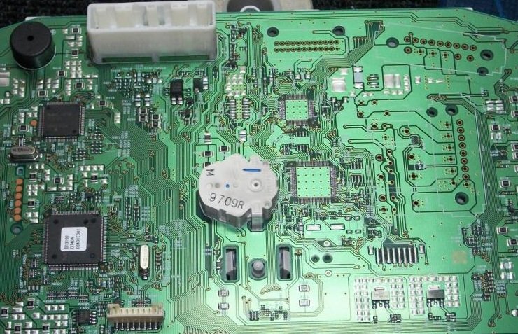

  1. Как я и предполагал - BCM в приборке . Одометр отдельно .
  2. Понятно , что она там была . Смысл в том - за что она отвечает , если на европейце одометр , спидометр и т.д.без нее работает .

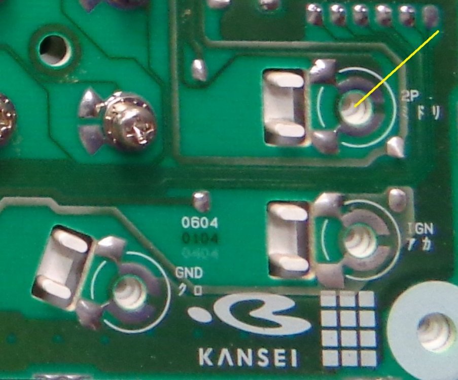

  3. На европейской панели ее с завода нет и разъемов . Возможно на японце BCM (или еще что-то) интегрировано в приборку . Слишком много разъемов (причем и силовой)
  4. А зачем в принципе надо было трогать RL56 ?
  5. А как 24 серию не пробовал прочитать ?
  6. а внизу в корпусе tssop не еепром 25 - 95 серии ?
  7. Скорость только разная . На "японце" (exiga) 180км/ч
  8. Если у клиента минимальное положение стрелки стоит на 60 градусах - будет как раз завышать показания . На фото правильное положение стрелки на минимуме :
  9. Вот так попробуй proba1.bin
  10. Я сравнил с дампом 89170-33100 . Там структура очень схожа с 1 выложенным ранее дампом . Те же 00FF ..... Только байты поменяны местами . На твой "остаток" дампа не похоже совсем . Фото блока внутри и наклейки можно глянуть ?
