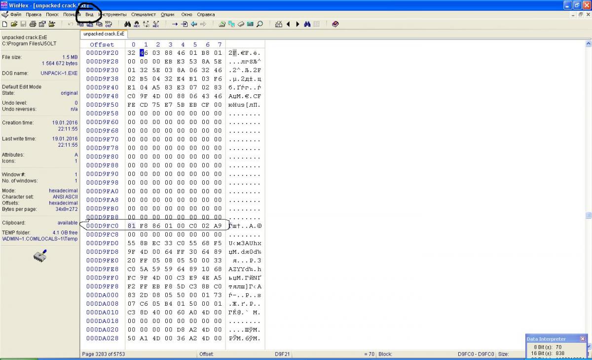

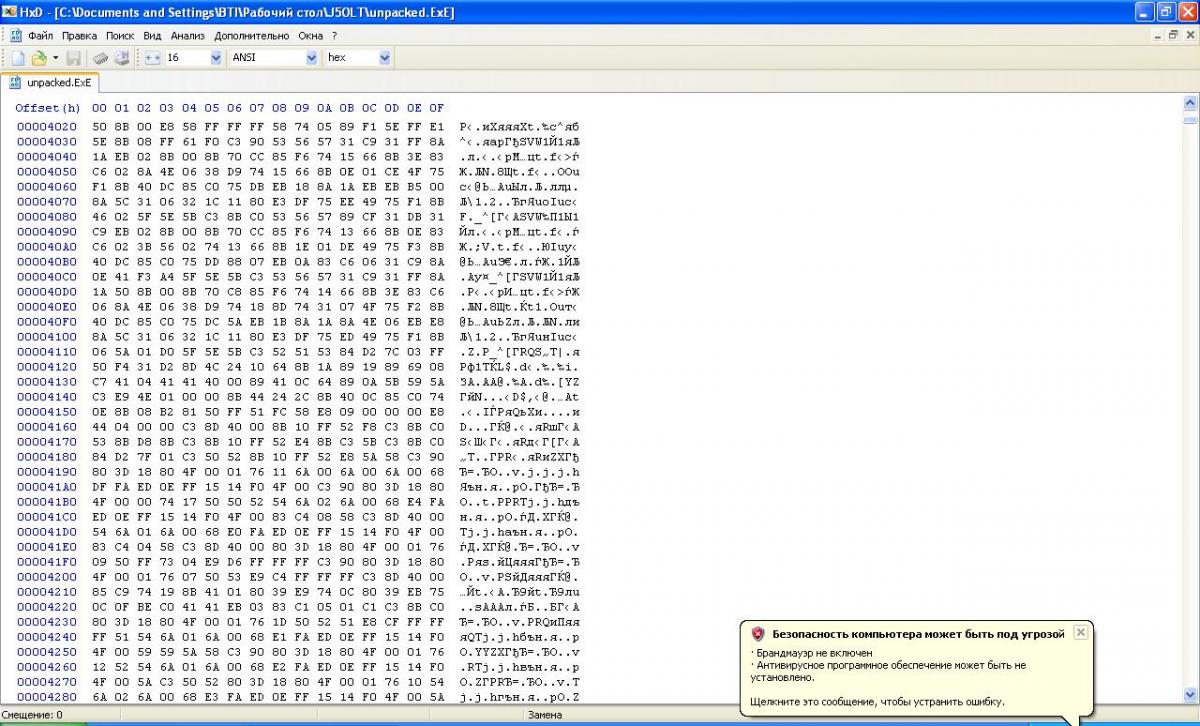

Опубликовано 28 января, 20169 г. Может уже тыкнит кто носом, как привязать j5olt 1.1 к далласу? Номер знаю, ехе распаковал, хексом открыл, а там вместо 16 символов далласа почему-то 32, и сос троками беда...
Опубликовано 29 января, 20169 г. Выложи скрин хекса, посмотрим Может уже тыкнит кто носом, как привязать j5olt 1.1 к далласу? Номер знаю, ехе распаковал, хексом открыл, а там вместо 16 символов далласа почему-то 32, и сос троками беда...
Опубликовано 30 января, 20169 г. вот скрин. Может просто надо менять с 16 на 8 и все? У тебя просто не тот режим отображения выбран, смотри прикрепленные картинки и все станет понятно Изменено 30 января, 20169 г. пользователем Bomb Creator
