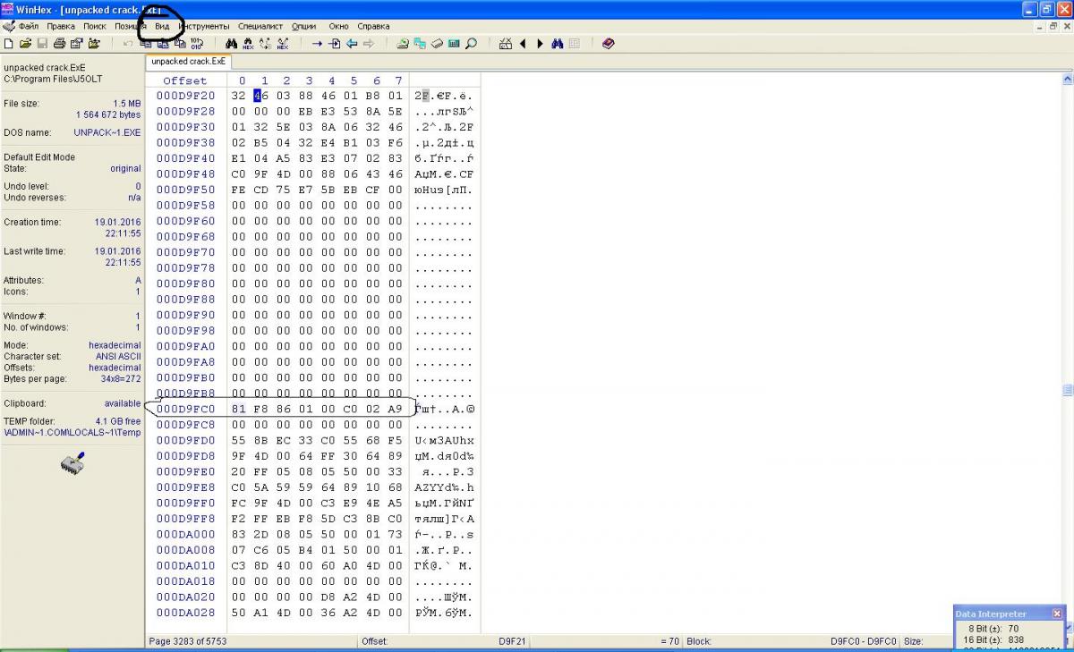

  7. Попробуй не запаковывать файл, у меня так работает, читать номер далласа обязательно на инженерной прошивке, я патчил вручную(через WinHex)

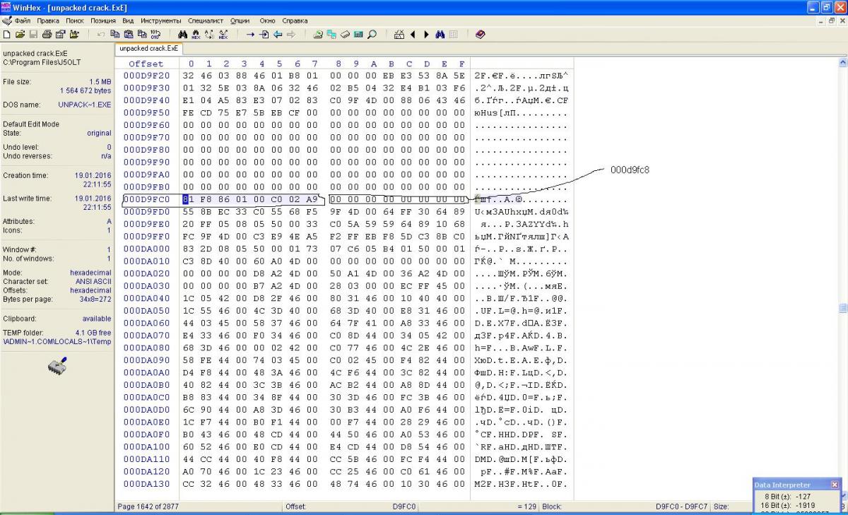

  15. Попробуй скорость в свойствах ком-порта поменьше поставить, а вообще - ср2102 - довольно глюкавая китайская поделка
  16. Так и должно быть, все изменения записываются в прошивку на диске, которую потом можно прошить в блок
  17. У тебя просто не тот режим отображения выбран, смотри прикрепленные картинки и все станет понятно
  18. Выложи скрин хекса, посмотрим
  19. Попробуй этот файл положить в папку с олтом и запустить его(предварительно распакуй архив), я вроде правильно изменил, просто давно занимался, уже забыл часть И ехе надо не просто изменять, а сперва распаковать его ASPack'ом, наверное невнимательно тему читал Архив ZIP - WinRAR.zip
  20. Автоматом у меня тоже не получилось, пришлось распаковать ехе, вручную исправить номер далласа и тогда все заработало. Обратно упаковывать ехе пробовал, тогда перестает работать, так что WinHex в помощь
