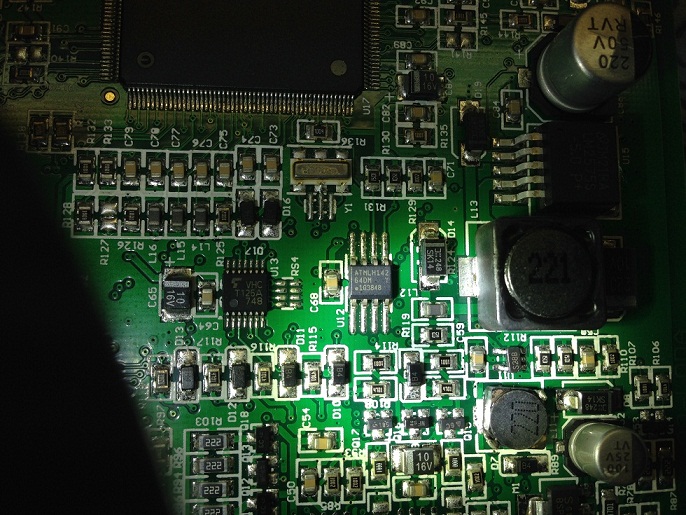

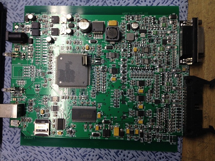

Приборы похожи по железу, завтра выложу фотки и дамп процессора для ремонта.
Разыскиваю дамп 24с64 (атмелка в соик8) и образ SD-Card, думаю удобнее всего его сделать программкой HDD Raw Copy Tool.
Я дико затупил и сразу стал экпериментировать с дампом проца, не слив копию карты и еепромки.

после праздников попробую слить 24с64
а SD-Card где находиться внутри прибора?

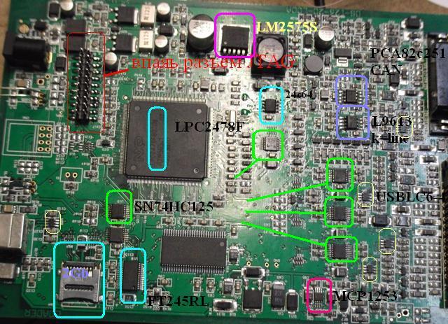

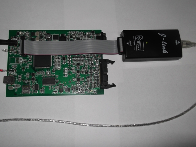

Подробную инструкцию напишу, нужно разьем напаять и шить j-link-ом. Карточка у углу, на фотках будет видно.

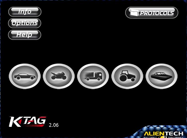

Дополню, писал в соседней теме, но здесь продублирую. Ктаг работает со свежими версиями софта, но новые блоки остаются серыми т.е.не активными.

Вот вам новогодняя разукрашка. :36_15_6: Красным показано что впаять. Потом одним цветом показано то, что можно перешить, другим питание, третьим и четвертым периферия, пятым защита. На втором фото показано как подключать программатор.
Вдогонку. Пароль слово ремонт в английской раскладке.
k-tag_repair.rar

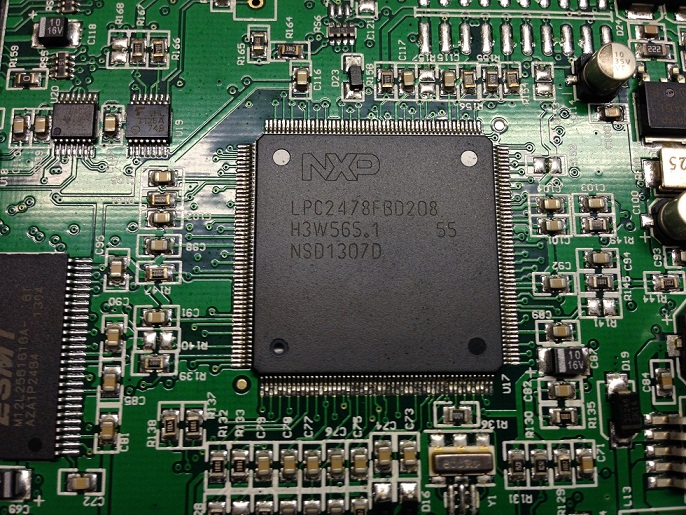

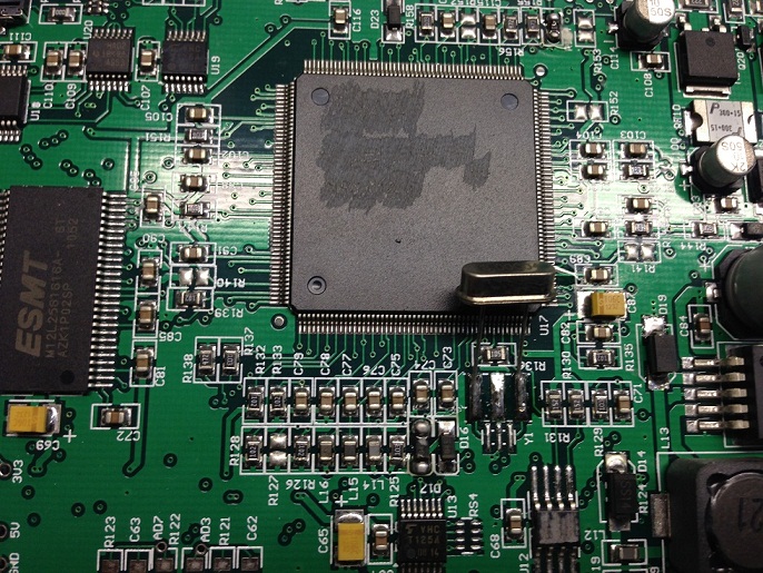

Привет всем ! Очень интересная темка. Как раз подумываю о покупке клона. Меня интересует следующее. Похожи ли клоны на оригинал по железу ? Можно ли с оригинала слить дамп, т.к у приятеля имеется оригинал. Если J-Link может слить дамп с этого проца (проц не залочен) то можно дублировать реальный K-Tag, который постоянно обновляется. Проблемы в EEPROM думаю нет никаких. Основное это прошивка с проца. Та прошивка, что лежит тут выложенная Anmed, вроде датой 2010 года. По крайней мере в дампе такая дата присутствует. Не знаю на сколько эта прошивка актуальна и как будет работать. J-Link у меня есть, но пихать что попало в рабочую технику не хочется. Вот и интересуюсь, можно ли самому слить дамп с реального белого K-Tag с его помощью.
Если бы проц был не залочен то клоны делали бы на каждом углу!
Но ведь это не первый выложеный дамп флеши проца. Вы думаете каждый платит по 100тыр / 5ты$ за размывание проца для чтения флеши ? Тогда врятли эти дампы валялись так свободно в сетях..

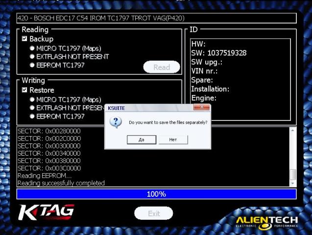

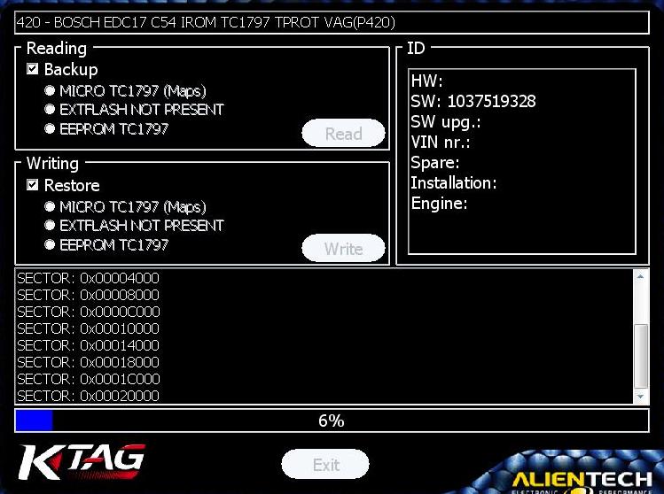

Даже не спрашивайте как это получилось. :emot64: Массово это сделать не получится - проц залочился, на связь он теперь не выходит.
Версия видна на картинке, серых протоколов нет.
vw_Crafter_CKTB_2012_EDC17C54_TRC.rar
Изменено пользователем Anmed

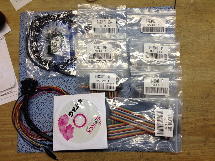

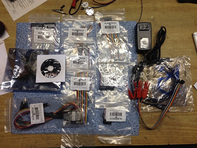

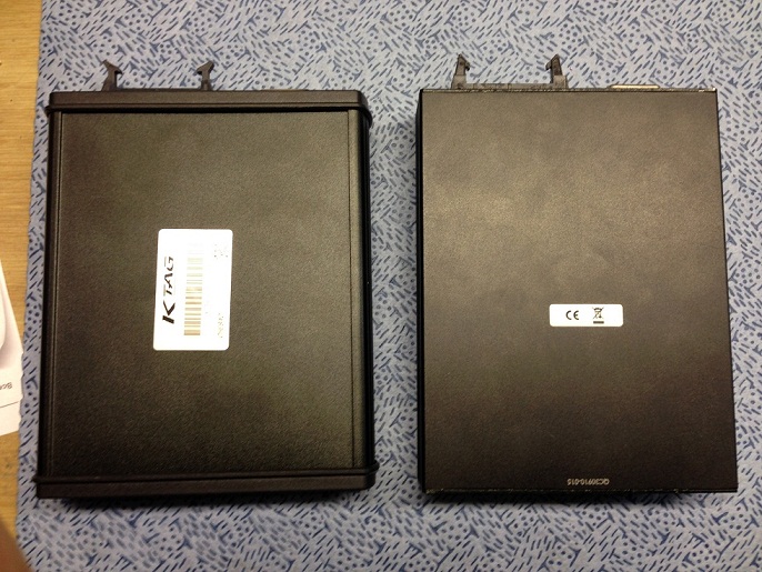

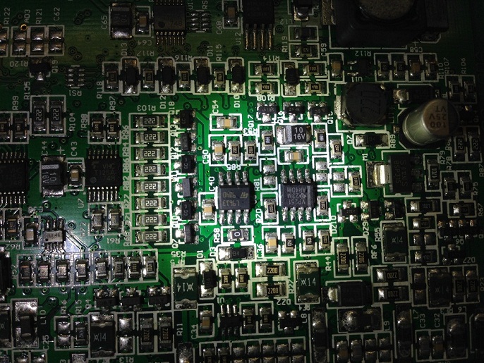

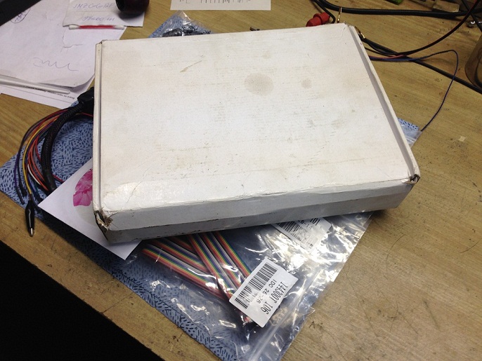

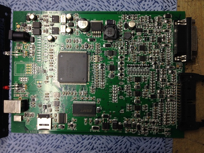

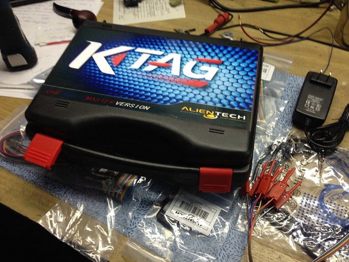

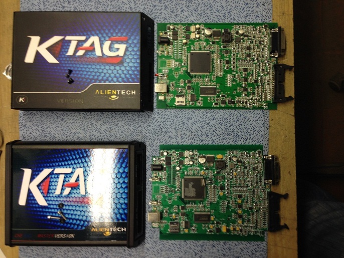

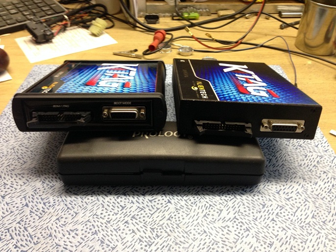

китайский и корейский K-TAG
ОДНО НО
китайский работает уже больше года
а корейский не проработал и двух месяцев и выдал окошко с предупреждением о оставшихся 9 загрузках
корейский выглядит один в один, как оригинал
даже пакетики с проводами подписаны как на ориге
Как вы их отличаете, если и те, и те продаются в Китае? :)
да фиг их знает, в чем отличие
заявление о том, что оно корейское это заявление продавца
на фото я всё показал
внешне "корейский" вариант выглядит достойно, но пайка на плате в "китайском" варианте лучше
думаю это такой же прикол, как и с португальской галетой))))
Португальская галлета идет реально с Португалии, и у нее нет танцев с бубнами при запуске, и работает даже на вин 8.1.
Ктаг же, о том, что он корейский я видел, лишь на сайте одного магазина с Владивостока, причем точно такой же прибор, продается и в Китае, поэтому имхо, это лишь маркетинговый ход (ну или введение в заблуждение, дабы отпугивать клиентов покупать самим в Китае), тут уж каждый сам как хочет понимает.
