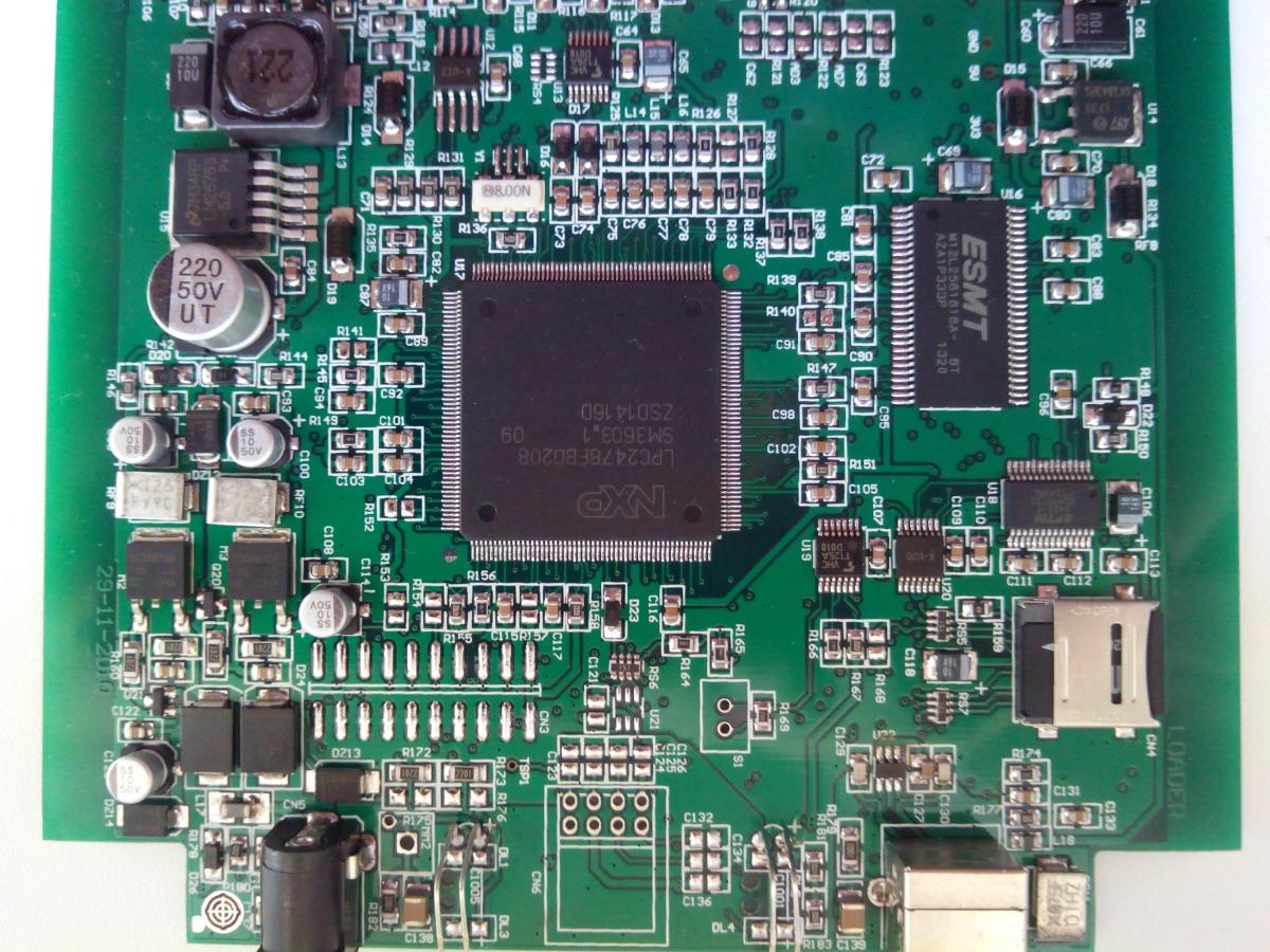

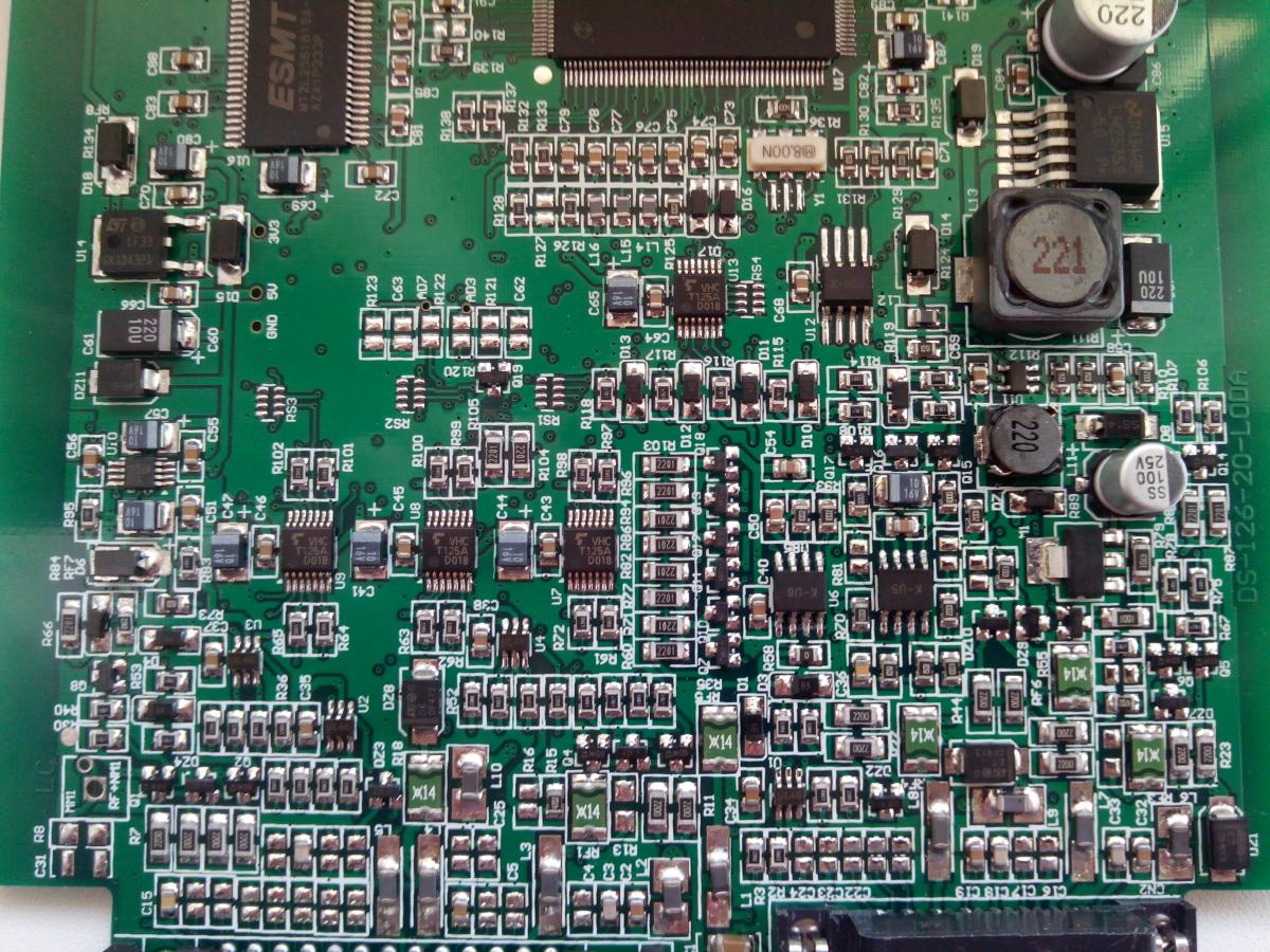

Опубликовано 25 октября, 201412 г. comment_672422 Роман, выложите фото своей платы в хорошем качестве. На макросъемке разделить плату мысленно пополам и сфоткать. Ссылка на комментарий https://www.auto-bk.ru/forum/topic/46839-k-tag-%D0%BA%D0%BB%D0%BE%D0%BD/page/5/#findComment-672422 Поделиться на другие сайты Поделиться в Facebook Поделиться в X Поделиться в Pinterest Поделиться Поделиться сообщением
Опубликовано 25 октября, 201412 г. comment_672424 Роман, выложите фото своей платы в хорошем качестве. На макросъемке разделить плату мысленно пополам и сфоткать. Ок,на днях сделаю фото. но все же думаю кто то сталкивался. ФОто платы я уже сравнивал с тем что тут выложено в начале темы. Вроде как один в один. Ссылка на комментарий https://www.auto-bk.ru/forum/topic/46839-k-tag-%D0%BA%D0%BB%D0%BE%D0%BD/page/5/#findComment-672424 Поделиться на другие сайты Поделиться в Facebook Поделиться в X Поделиться в Pinterest Поделиться Поделиться сообщением
Опубликовано 26 октября, 201412 г. comment_672536 фото моего к тага. еще вопрос у кого есть кабель для работы с трикором если не сложно сделайте фото распиновки. Изменено 26 октября, 201412 г. пользователем avtoroman Ссылка на комментарий https://www.auto-bk.ru/forum/topic/46839-k-tag-%D0%BA%D0%BB%D0%BE%D0%BD/page/5/#findComment-672536 Поделиться на другие сайты Поделиться в Facebook Поделиться в X Поделиться в Pinterest Поделиться Поделиться сообщением
