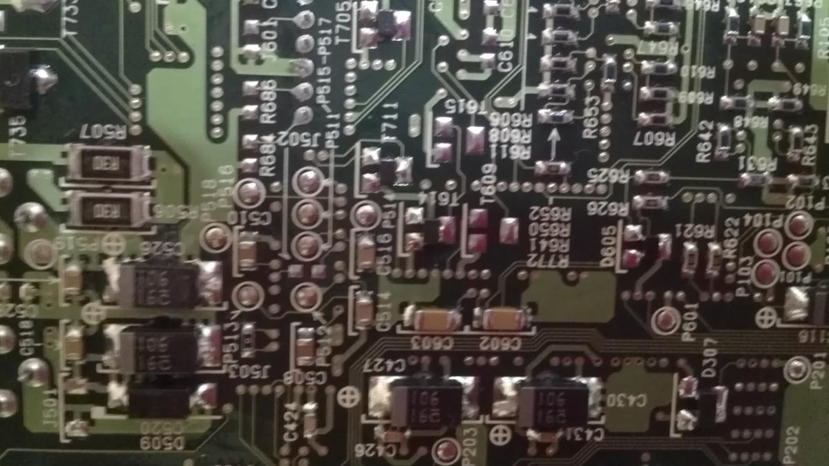

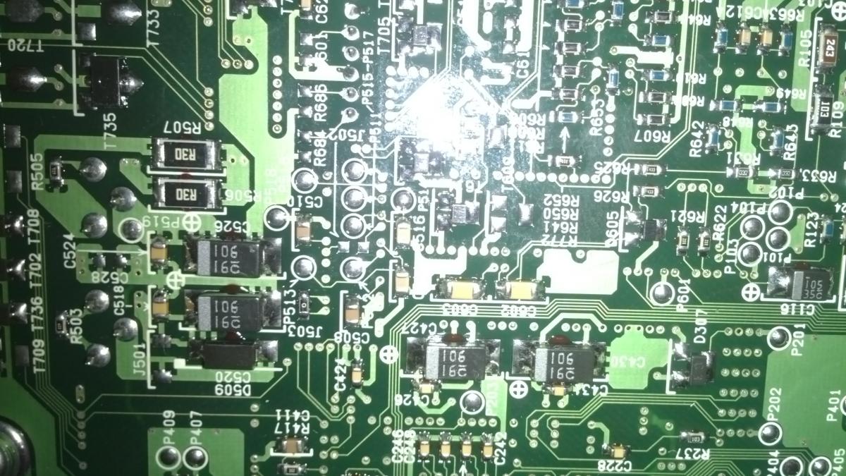

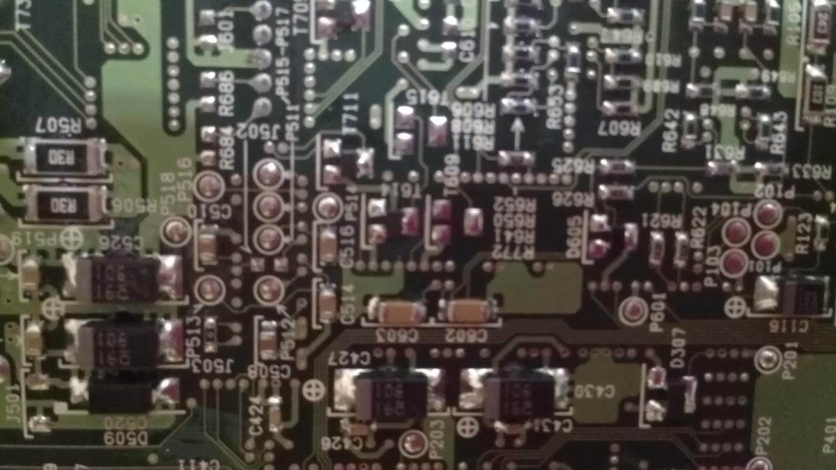

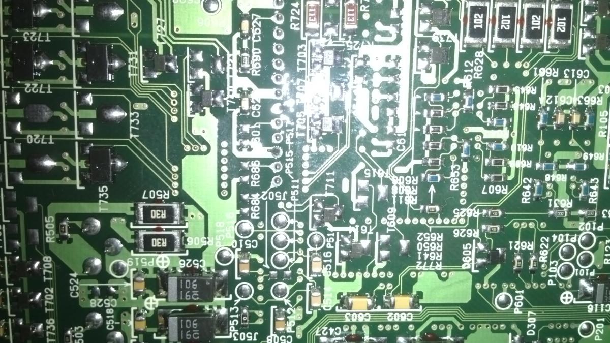

При ремонте K-Tag столкнулся с необходимостью замены транзистора, а найти расшифровку не могу.
Может кто в курсе, подскажите что за транзистор там стоит. На нем написано "KRC N", на плате таких транзисторов 7шт, пару штук я обозначил на фотке.
Может потому что это стабилитроны BZX84-C2V7 (ещё китайцы применяют аналог DTC).
Изменено пользователем OalikO

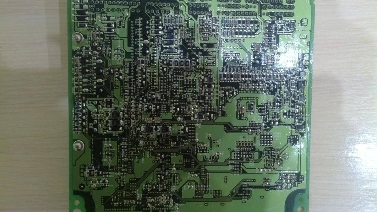

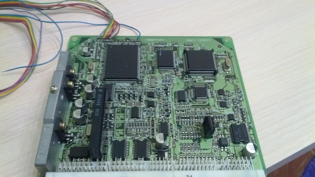

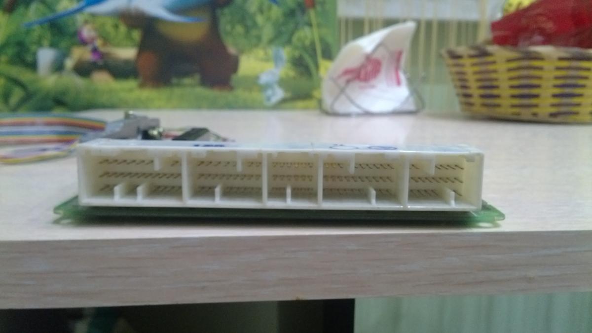

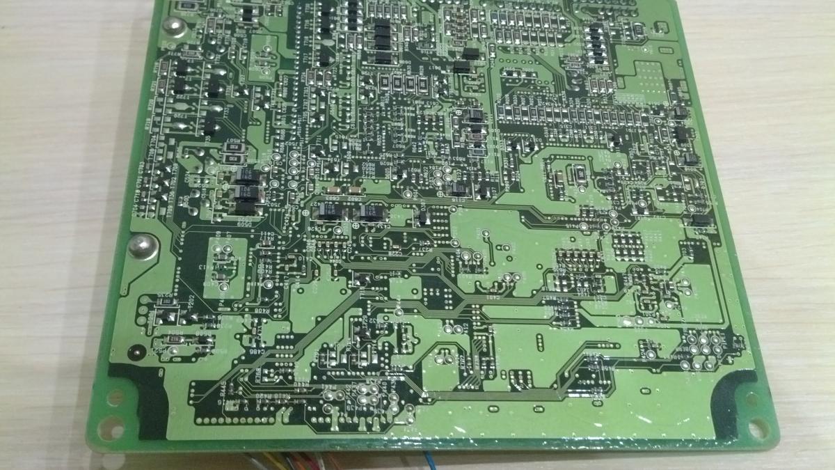

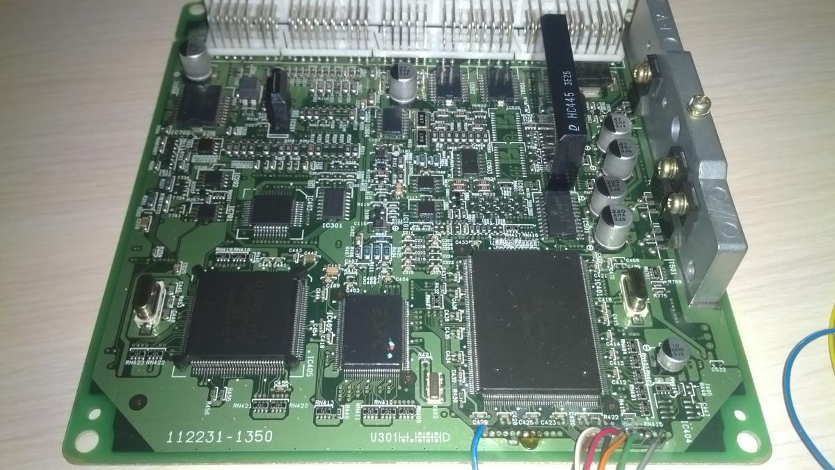

IMG_20150423_001127.jpgIMG_20150423_001141.jpgIMG_20150423_001204.jpgIMG_20150423_001222.jpgДобрый вечер, подскажите кто сталкивался с Subaru Forester turbo 2003 Denso AG572 sh7055, пробую читать 564 протоколом, выдаёт ошибку по питанию, питание подключал как мануал пиассини, я так понял не хватает перемычки, кто подскажет куда припаять?
Instruction subaru.pdf
Изменено пользователем alexs34
Попробуй по мануалу K-Taga
ENU_L_0564.rar
IMG_20150423_012206.jpgIMG_20150423_012155.jpgIMG_20150423_012132.jpgIMG_20150423_012050.jpgIMG_20150423_001236.jpg
Я так и делал, нужна перемычка, обратная сторона другая чем у 564, да и таких выводов нет!
Спасибо конечно, но это не стабилитроны, нашел на 2,4 вольта впаял - не работает. Попробовал впаять пару транзисторов (подобранных почти наугад) и прибор начал моргать светодиодом. С ECU еще не проверял.
Да, сори - китайская маркировка, менять их не приходилось. А далее опубликовали фото оригинала, где = WF BCR112.
Да ни каких проблем! Я видел, если попробую отпишусь о результате.

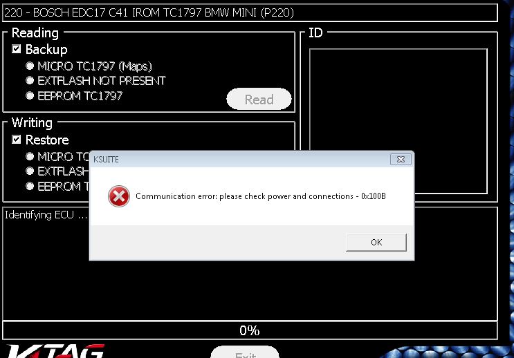

кто нибудь считывал DE8 BMW EDC17_41???Китайским клоном версией 5.001???Вроде заявлен,но ругается нет питания ...
