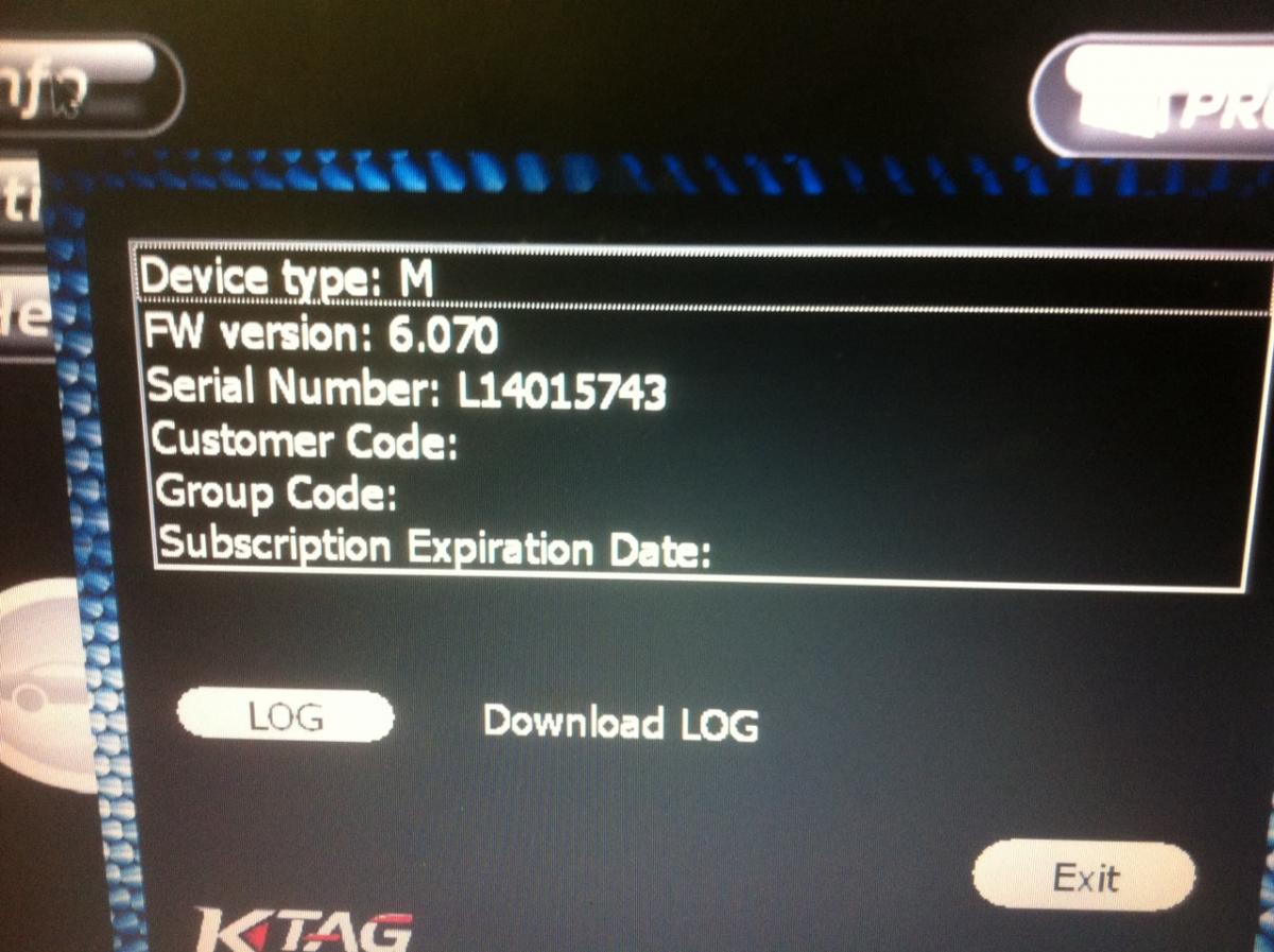

попробовал обновить к таг.проц оказался закрыт,заменил ,залил прошивку,подменил файлы апдейт.карту не трогал.запустил прогу ,начали ставиться протоколы .по итогу кнопы выбора авто и протоколы не активны.проц залочен теперь.что не так сделал?
...версия проги 2.08 надеюсь?
2,10
только обратил внимание
попробую 2,08 если не поздно
2,10
...не поздно
Зря проц сдувал)))
я сдул тот который был изначально.он закрыт был.
есть вариант как перешить его?
да.с 2.08 заработало
только вот добавленные протоколы в 2.11 будут видны!
с 2,11 вроде ж не работает тоже
