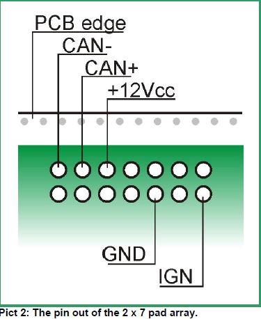

Где искать в внутри k-tag перепроверить кабель вот ловите распиновку и вот такая микруха
Нашёл микруху, купил на е-бай за 9 фунтов, поменял. Всё равно блок не читает. Есть подозрение на питание (хотя 3 разных источника пробовал) и на... мож блок не живой, не контактирует с к-тагом. Пробовал поставить прогу от димспорт - на виндовс 8.1 не устанавливается драйвер. На хр однако драйвер встал прекрасно, но.... customer code 0000, хотя hardware 6.070. Соответственно ничего не запустилось. Все проги брались из этой темы.

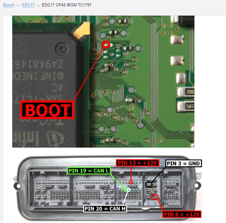

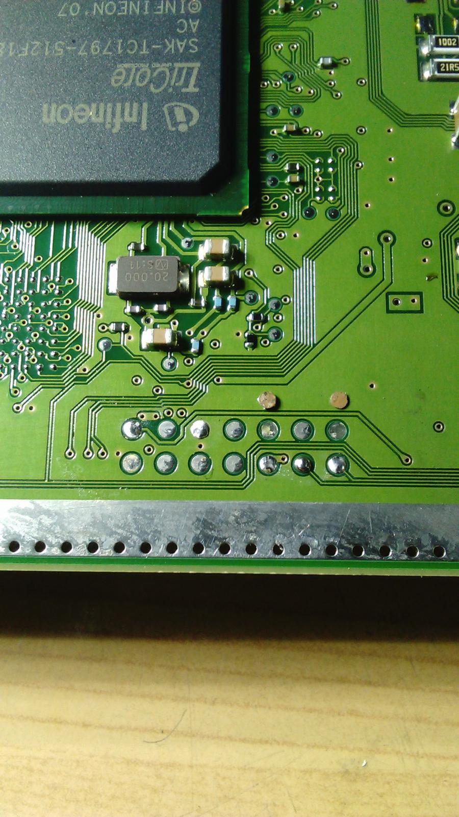

приветствую всех,приключилось попадалово,как и сам недопонял EDC17cp45,оторвал от bdm на плате блока 2 пятака 10-й и 14, ну 14 не используется для перепрограмирования а вот с 10 проблема,может кто помоч вызвонить куда он выходит,плата многослойная дорожка к нему внутри платы,под рукой такова блока нет и че делать прям завис
так вроде 10-й тоже не нужен.....
нехочет читать,на него и бут пин сажается по мануалу
в оригин.позиционере 4 шлейфа идет на 10 bdm и тудаже бут
а что мешает бут не на него положить???чем читаешь?
к-таг,клон,щас пробовал и ч-з кОм но массу бут подать ничего,"проверьте соединения"
Так там клоном 6.070 не прокатит - нужно GPT connection.
понимаю,вот и думаю как вызвонить,чтоб на другую точку попытаться 10й посадить,делаю адаптером под пайку,ориг позиционера нет
А вот так подключится?
должен вычитать, речь про бмв?!
просто пипец какой то!кто про пятаки то надоумил????да еще и припаиваться?))))жесть!короче все как всегда...- через жопу)))))Блок то хоть открыли нормально?может и нет коннекта из-за сколупленной детальки?)))))
