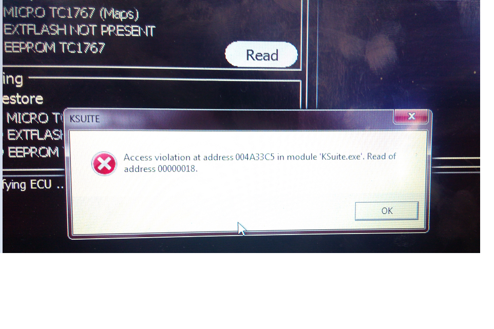

  • Доброе Утро! Так значит сток скачался верно, проблема в записи?   Я пробовал и через рекавери, ничего не получается вся та же проблема.   Может проблемы в настройках драйвера USB на K-TAG ? У меня

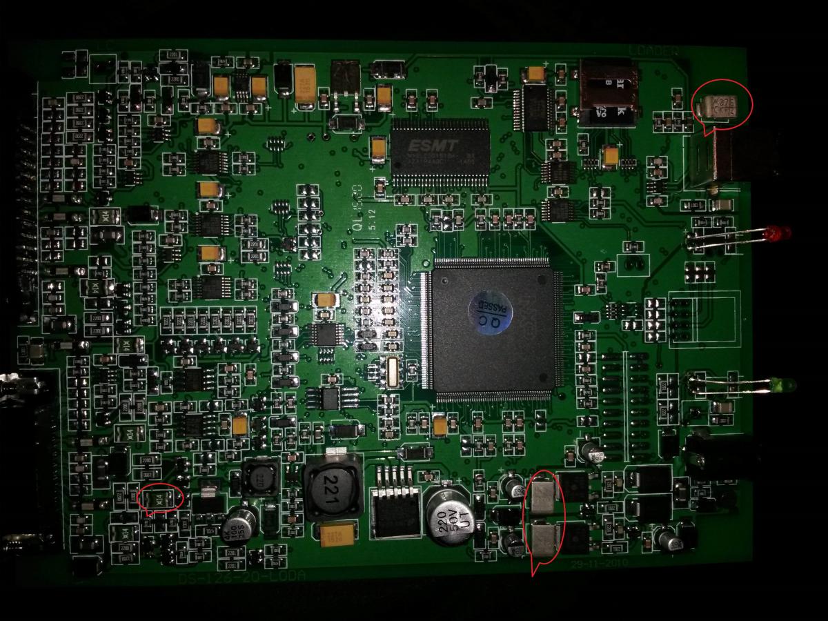

Подскажите как правильно обзываются сие детали в виде Fuse.Обведены красным. Китайцы посчитали сие лишними.
Предохранители...Мне на днях пришел из китая...Тоже хочется плакать от качества.
Я понимаю,но как правильно их позицировать,т.е их обозначение. Наберусь хамство и наглости ,попробую немного денег сбить назад.
Изменено пользователем serand
Мало вероятно.Продавец их не собирает.Да и прибор явно не из "дорогой" ценовой ниши.Я покупал самый дешевый и морально был готов к такому качеству.По поводу предохранителей: Есть тут хоть один пользователь у кого они реально спасли схему!? Где то читал,что по закону Мерфи схема спасает предохранитель.
Это восстанавливаемый предохранитель, разрывает цепь при перегреве и восстанавливает когда остывает, там между пластинами олово.
Гугли как SMD075F/60-2
Изменено пользователем Rezk1y

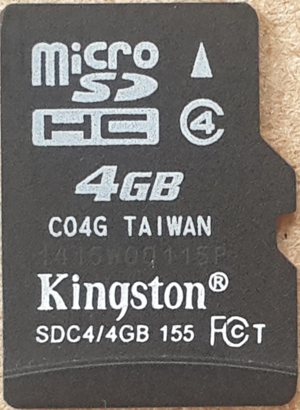

Хочу поинтересоваться: Последнее время приходят кесс\ктаг вот с такими СД картами.Чего то у меня компьютер сходит с ума от них,не говоря про адаптеры.Сегодня методом подогрева сбросил лоченый проц 5.01.С горем пополам почистил две СД карты (формат).Не смог провести апдейт на 6.070.Нашел в хламе карту на 64 Мв и все прошло влет.У кого есть какие мысли?
Я так понимаю, карта хиртро размечена на 2 gb.
Она "секьюрити".Там есть скрытый раздел.Гугль говорит,что для ее нормальной работы на компе нужен свой драйвер.Я подумал и вставил ее в телефон.В кесс\ктаг найду простые.
А те что возле BDM и JTAG разъема стоят, Зелененькие  такие :blink: ,как их правильно прочитать?
 Попадались и флеши, и карты, которые определялись компутером как 8 Гб, но записать на них можно было не более 2-х Гб. Это происходило из за их фальсификации- 2-х гиговые карты китайцами перешивались в 8 гиговые, и компутером они виделись соответственно как 8, но, естественно, записать на них больше двух не получится.
