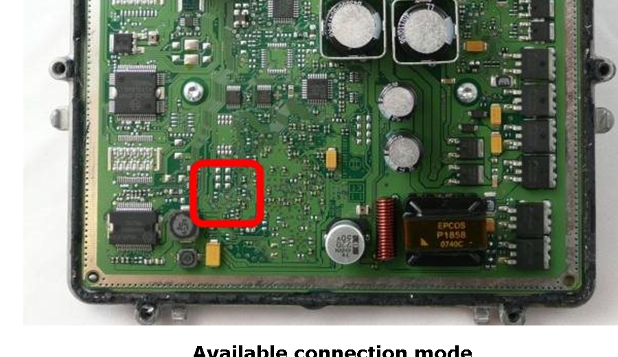

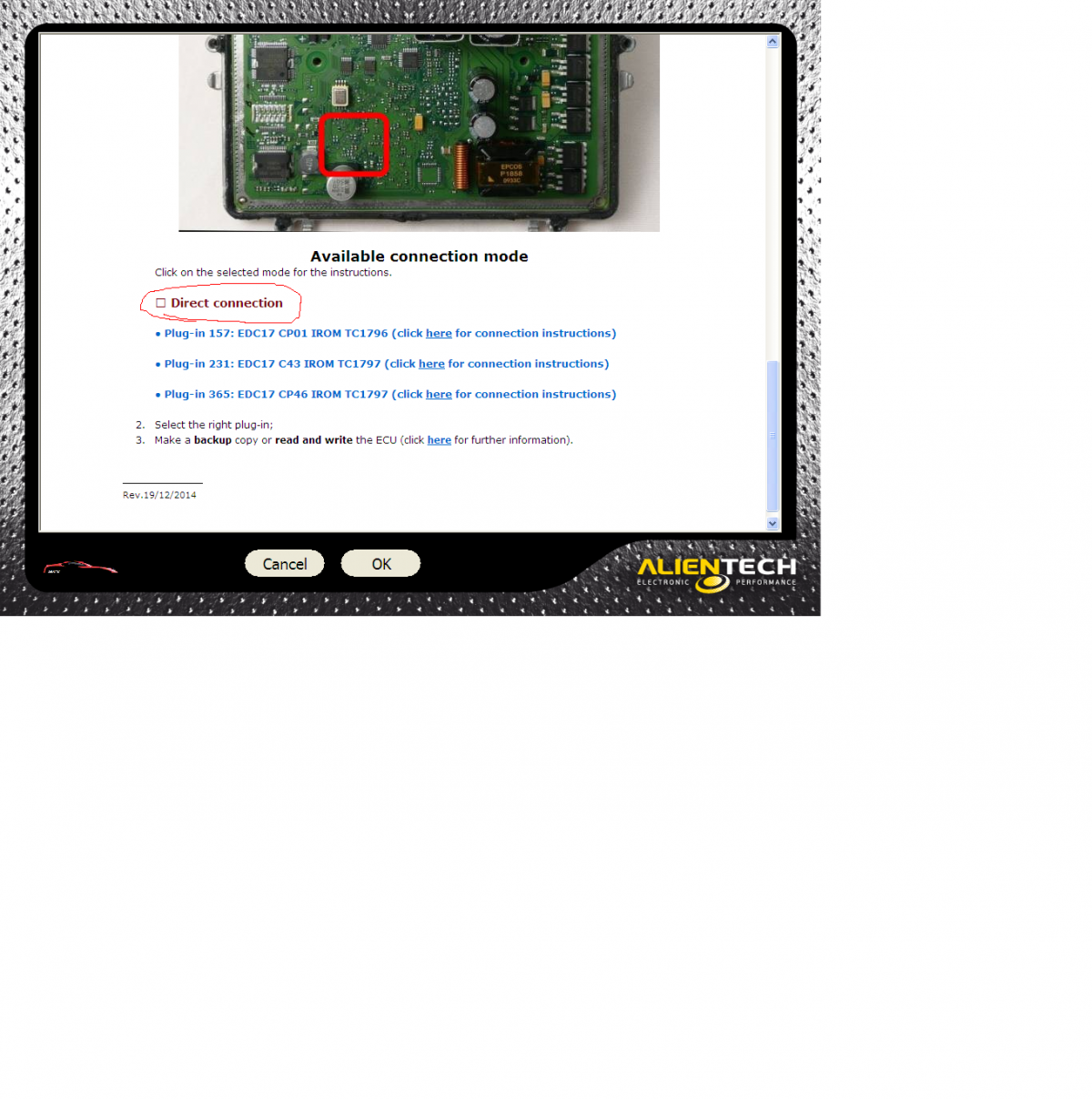

EDC17CP01 с MB. Галлета отказалась читать. Пришло видимо время покупки этого программатора. Я правильно понял-нужен K-Tag? Как он работает с этим блоком? Смутил хелп. Мало того, что я не нашел подключения со стороны разъема, но и бут пин указан как то не внятно!? В хелпе галеты явно лучше проработан этот вопрос!?
Нажимаете на обведенное красным и увидите всё.
Ага, спасибо! Не увидел....
Посмотрел и обнаружил разницу в подключении с галетой. Там на 15 пине клайн указан, а здесь 12 вольт. Где истина?
