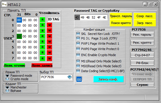

keyvlad Опубликовано 6 января, 2014 Опубликовано 6 января, 2014 hitag2. в нем заявлен RENAULT. открываешь в нем дамп и пишешь чип. нов.(не подготовленный)

Alega67 Опубликовано 8 января, 2014 Опубликовано 8 января, 2014 Чем можно подготовить 7936 чтобы клипом прописать.
MASANY Опубликовано 8 января, 2014 Опубликовано 8 января, 2014 кроме 2-х озвученных бомжЁвский вариант - Гамбит
Alega67 Опубликовано 9 января, 2014 Опубликовано 9 января, 2014 А в чём суть подготовки,код для Рено отличается от заводского кода транспондера?

{FRoloV} Опубликовано 10 января, 2014 Опубликовано 10 января, 2014 Гамбитом в page 3 изменяеш 06 . На форуме есть тема где всё описано.
Alega67 Опубликовано 10 января, 2014 Опубликовано 10 января, 2014 СПС я так понял вся подготовка заключается в переводе в CRYPTO mode.
silman Опубликовано 11 января, 2014 Опубликовано 11 января, 2014 СПС я так понял вся подготовка заключается в переводе в CRYPTO mode. ДА вся подготовка заключается в переводе в CRYPTO mode и после этого пишетса не только клипом но и другими дэвайсами чере OBD
