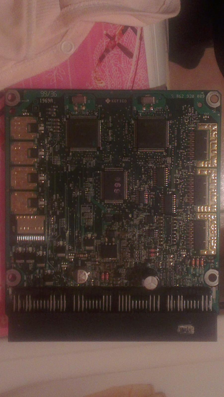

здравствуйте! нужна помощь в определении процессора! машинка, хендай соната, 96 года. развалился разъем на одной из катушек зажигания, и по всей видимости коротнул импульсный провод на массу или его прошибло статикой. проводку всю проверил, дошел до эбу, с него не идет импульс, на вторую катушку идет. разобрал блок, начал прозванивать, дошел до каскада транзисторов, сравнил показания с теми, которые рабочие, они одинаковы, начал искать импульс с проца на открытие транзисторов, и обнаружил что его нет . помогите определить что за проц и как его прошить. все остальное работает, форсы и искра на одной катушке есть.
на проце нарисован значек митсубиши и написано E 328 92AHR6J

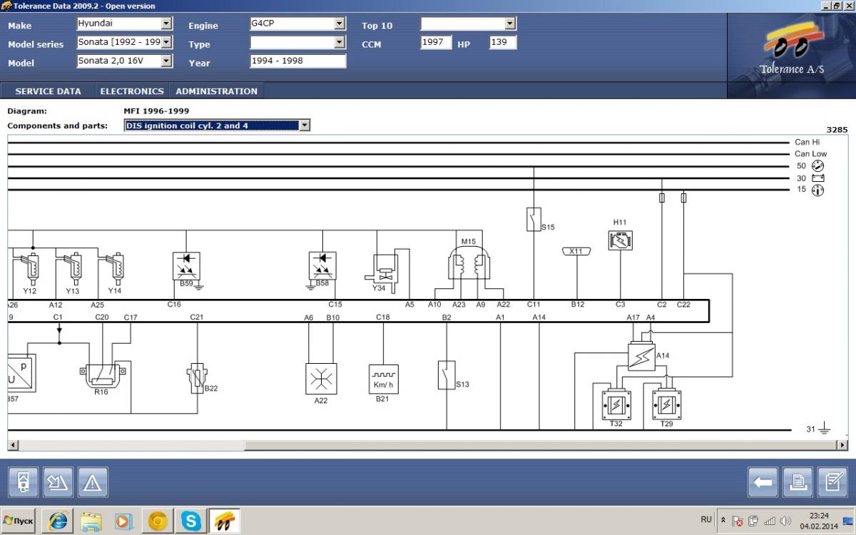

Вроде твоя схема, там до мозгов еще долго.

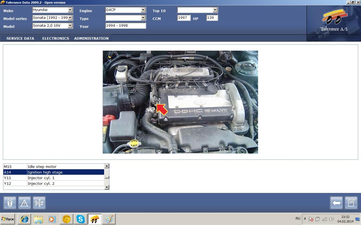

А вот где находиться блок между катушками и мозгами.

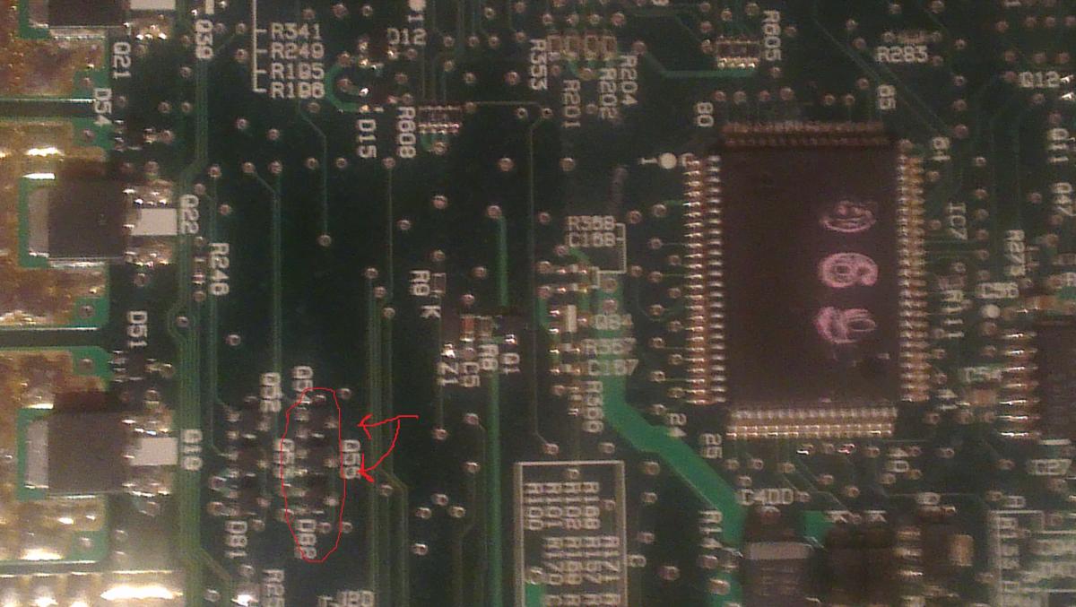

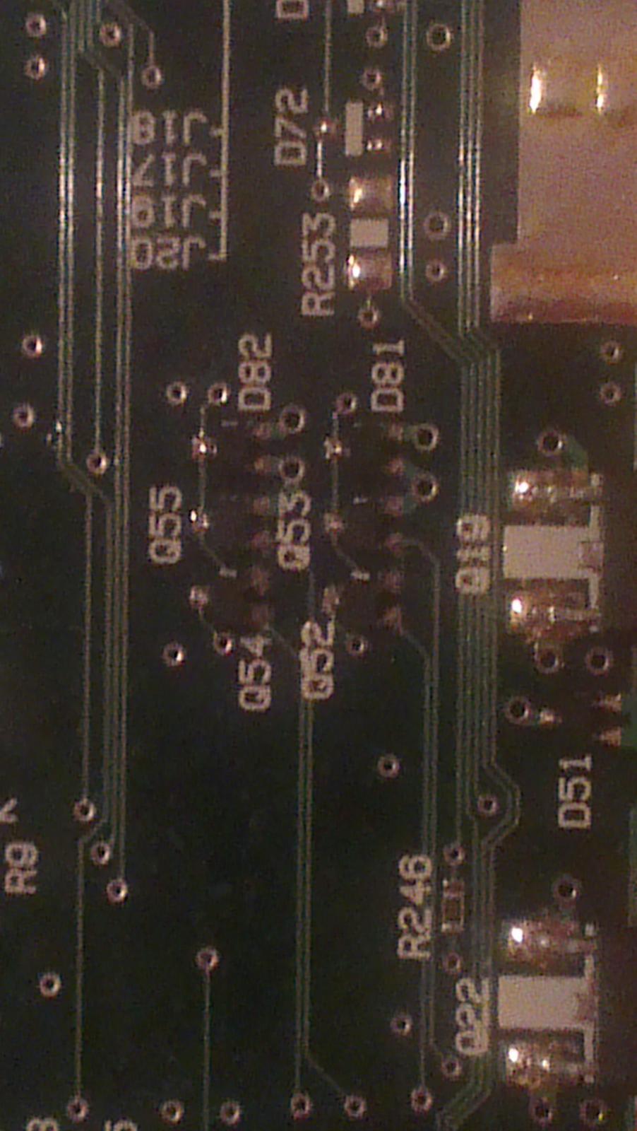

было такое умер транзистор и дионая сборка обведённые на проедпоследнем фото, когда умирает транзюк с проца нету сигнала на него или он очень маленький
я же написал, что транзисторы рабочие, проблем решил, нашел на лапках драйвера шарик припоя, так и не понял откуда он взялся, но после его удаления и прогрева выводов микросхемы феном, импульс появился.
