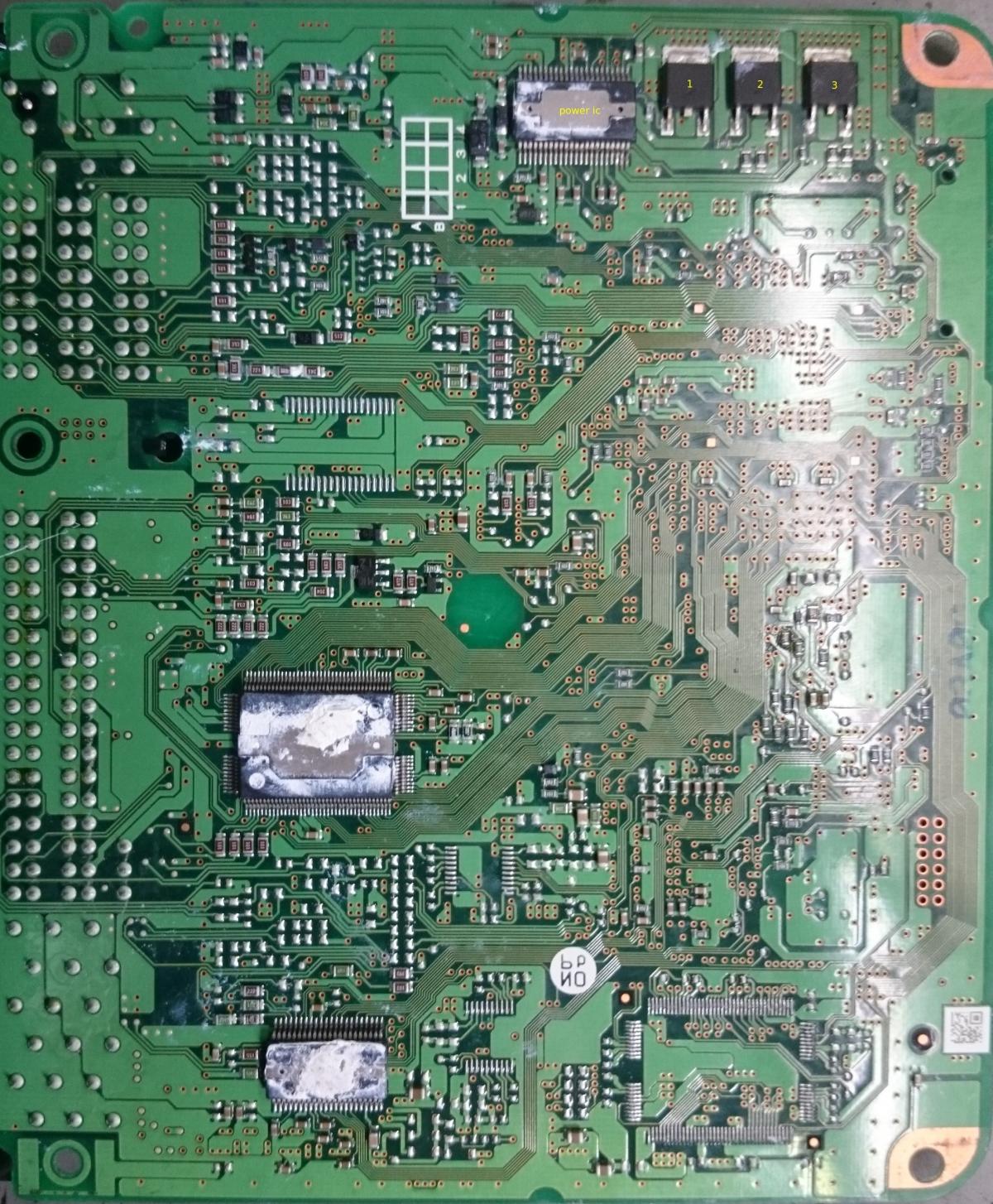

  12. проблема была в процессоре под 2-м кварцем.
  13. Не заметить не мог, специально пишущим смотрел что бы не пропустить. По транзисторам да получилось не очень, надо было на картинке написать. 1. эмиттер 12.5в коллектор 1.5в 2. эмиттер 6 коллектор 1.5 в. 3. эмиттер 5 коллектор 5 в. (с коллектора 200 ом на массу в обесточенном состоянии).
  14. Добрый день коллеги. Toyota Rav4 2012 3ZR-FAE ECM после просадки акб и возможно после переполюсовки не выходит на связь, ни в автомобиле ни на столе. +,-, can присутствует. Все перемычки(0 Ом) что заметил целые. К-таг не смог считать прошивку. Узел защиты от переполюсовки, обведен красным, целый! Ток потребления 0.28 А. питание на драйверах кан-шины есть, подтяжка на 2.5 есть, остальное тишина. Генерация на кварце 1 и 3, на 2-м тишина. ЕЕпром 93с56 целая, clk есть, DI есть, DO нет, СS нет -0 вольт и не подымается. Конденсатор цифра желтая 1(верх) - транзистор pnp 3 коллектор (низ): на массу 200 Ом, 5 В эмиттер :6 в Конденсатор желтая 2 : 1.5 Вольта транзиторы 1,2 коллектор :1.5 вольта эмиттеры: 6 и 12.5 вольта Транзисторы 1,2,3 целые. Попытка откинуть виновника 200 ом не увенчалась успехом, поднял все что нашел в том числе и микросхемы и сам power ic и ничего. Хотелось бы узнать может у кого то есть данные о узле питания, что должно быть на указанных конденсаторах и транзисторах. Должно ли 200 ом быть, хотя они не мешают

  22. Дельный совет последний, если не поможет, осмотри пятак под boot , и посмотри напряжение на нем
