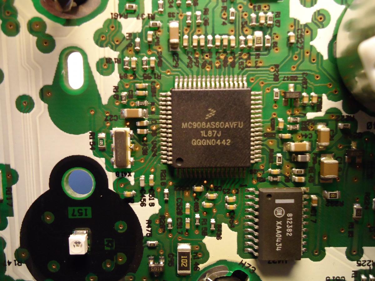

vedroid Опубликовано 11 февраля, 2014 Автор Опубликовано 11 февраля, 2014 только что проверил ради интереса мс68нс908az60 пишется еепром упой без секбита на ура. может проблема в том что упа не поддерживает ас60а и при записи была лажа. флеш упа вряд ли испортила т.к. она ее не пишет. и еще, читается камень одинаково и ас и аz и4 мгц и 8 абсолютно одинаково. Вот попробуйте записать мс68нс908aS60 но укажите в настройках что это мс68нс908az60 и4 мгц и 8 абсолютно одинаково,пишет на ура и читает всё как будто так и надо!
dimq Опубликовано 11 февраля, 2014 Опубликовано 11 февраля, 2014 (изменено) попробовал записать аz60 как ас60 записал ок. а как аz60а4мгц и8 не пишет вовсе. кварц правда у меня 16мгц Изменено 11 февраля, 2014 пользователем dimq

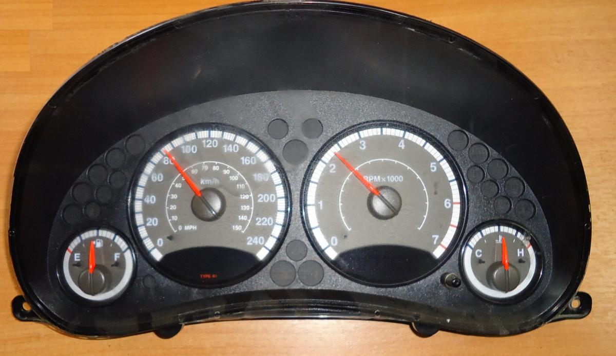

vedroid Опубликовано 21 февраля, 2014 Автор Опубликовано 21 февраля, 2014 Залил прошивку вашу jeep_liberty_as60a_1l87j_flash.rar всё зашевелилось ,тахометр лампочки загорелись , циферблат не светится и не показывает ни чего ...... значить немного не то!
vedroid Опубликовано 22 февраля, 2014 Автор Опубликовано 22 февраля, 2014 Ежели мы говорим про такую панель: то Упа без секбита не пишет этот проц, так что выбирай правильно проц и вводи секбит. Если нет секбита то ETL в помощь... а у вас не осталось дампа с этой панельки?
harius Опубликовано 22 февраля, 2014 Опубликовано 22 февраля, 2014 а у вас не осталось дампа с этой панельки? Дамп естественно есть, только смысл от него если у вас панель такая ,только там спидометр и тахометр наоборот .....
