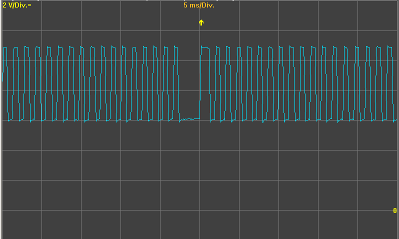

Я вчера заменил G28 на дизеле Фабия 1.9, а уж в год - так не менее 50 наберётся.
Зажигание выставленно правильно, проверял 5 раз
Если при этом не использовались T10120 и T10121 ,то ставлю под сомнение правильность установки фаз .
Если осцилла нет, то эта картинка бесполезна для тебя .
Тогда тупо подкидывай G28 .Как уже сказали выше .
Ещё вариант посмотреть правильность установки без осцилла .
Тестером 12 группа 3-4 поле .
