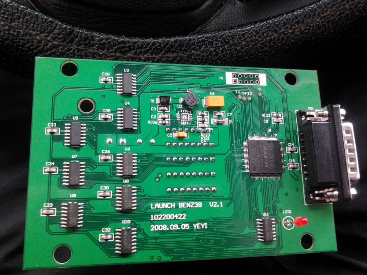

Есть проблемка с адаптером BENZ38 для diagun 2. Похоже китайцы забыли впаять микросхемку стабилизатора , судя по всему в корпусе 16TQFP. А как она обзывается не сказали.
Может быть кто нибудь имея такой адаптер сможет вскрыть и посмотреть название микросхемы. Буду признателен. Вот фото сего девайса:
Вот спасибо, буду теперь заказывать.

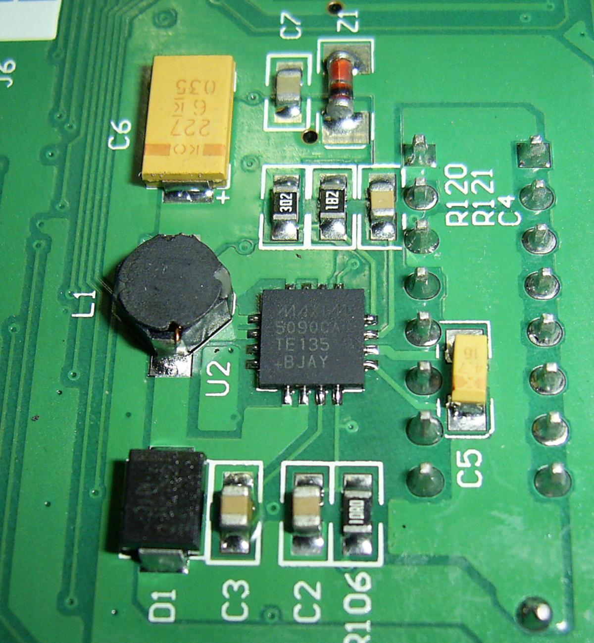

Что именно нужно, если микросхема, то MAXIM5090CATE я покупал, где-то в районе 1000 руб. РФ.
