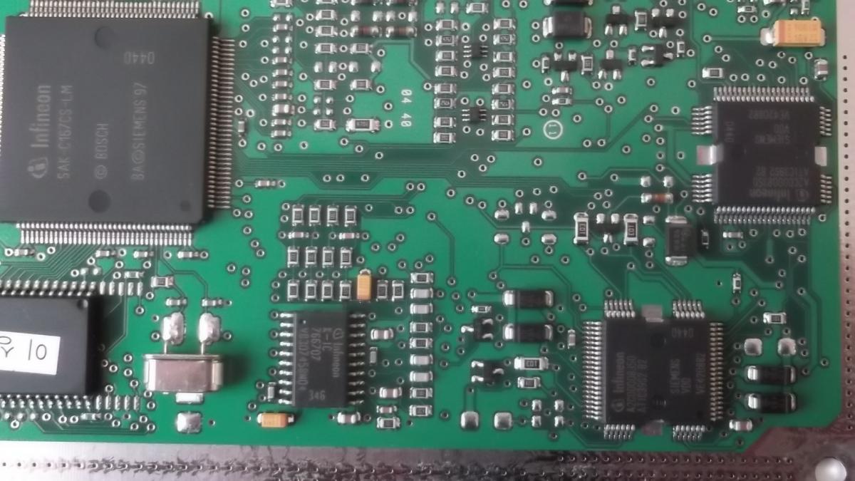

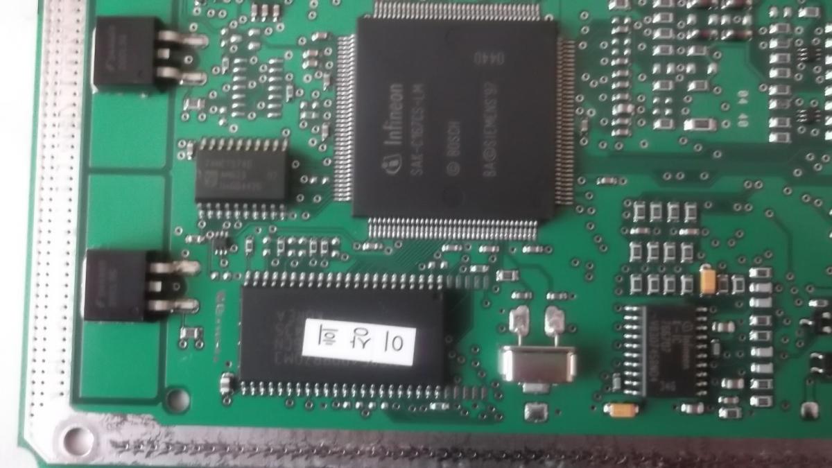

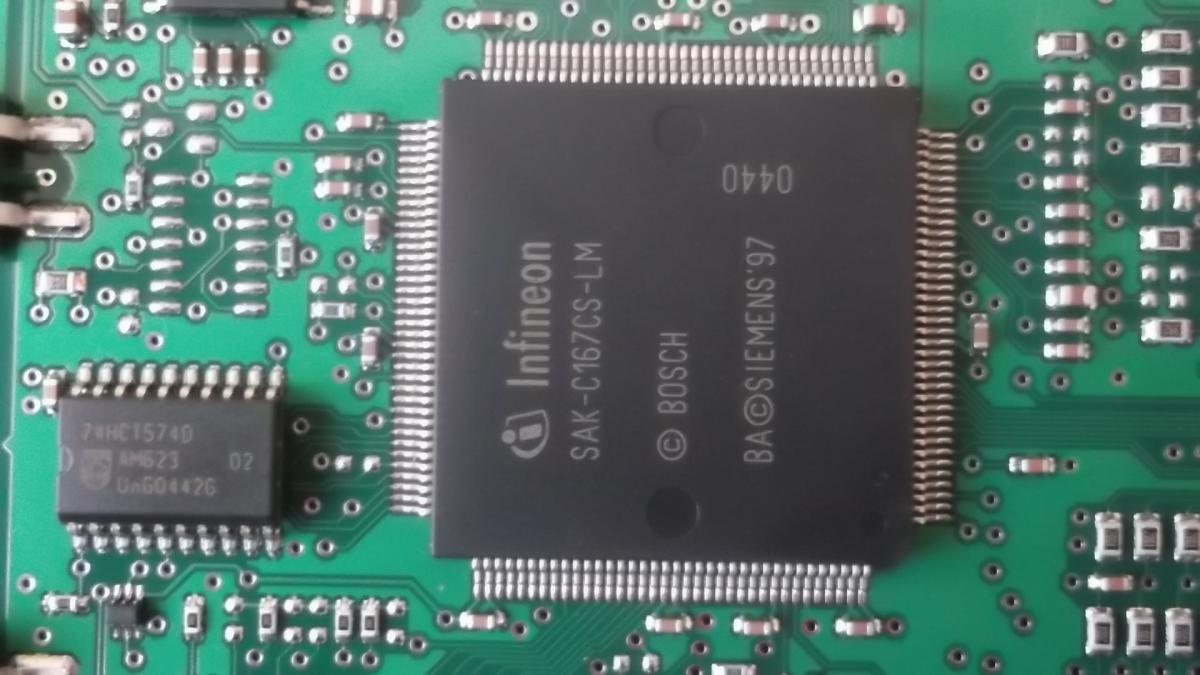

Vik273 Опубликовано 9 марта, 2014 Опубликовано 9 марта, 2014 Здравствуйте, вот такая засада! Hyundai Tucson 2005г.в. перестал заводиться, судя по всему после манипуляций клиента с АКБ. Возможно переставлял не выключая зажигания и с ключем в замке. Сейчас не заводится, сканер не видит ЭБУ и иммо, остальные блоки видит и читает. ЭБУ Simens VDO 5WY1801C. Питание и массы на ЭБУ есть. Чек горит. Искры нет, с насосом и форсунками не понятно. Завтра проверю, но скорее тоже ничего. Комбик только калибровки читает, может попробовать фулл-флеш перезалить?, чем можно считать? Вот некоторые фотки ЭБУ.
komond Опубликовано 9 марта, 2014 Опубликовано 9 марта, 2014 Здравствуйте, вот такая засада! Hyundai Tucson 2005г.в. перестал заводиться, судя по всему после манипуляций клиента с АКБ. Возможно переставлял не выключая зажигания и с ключем в замке. Сейчас не заводится, сканер не видит ЭБУ и иммо, остальные блоки видит и читает. ЭБУ Simens VDO 5WY1801C. Питание и массы на ЭБУ есть. Чек горит. Искры нет, с насосом и форсунками не понятно. Завтра проверю, но скорее тоже ничего. Комбик только калибровки читает, может попробовать фулл-флеш перезалить?, чем можно считать? Вот некоторые фотки ЭБУ. для детального изучения ( и почему ЭБУ сразу приговаривать ) и кто такой Комбик ?
Vik273 Опубликовано 10 марта, 2014 Автор Опубликовано 10 марта, 2014 Ну комбик-это CombiLoader, писать полностью лень. А так Вы совершенно правы отгнил управляющий провод на главном реле. Спасибо за помощь, тема закрыта.
