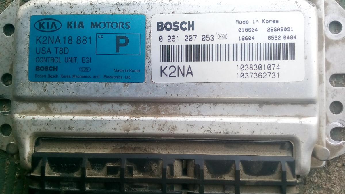

  15. Люди добрые выручайте.поделитесь совтом на этот блок .так не хочется блок покупать
  16. Доброго времени суток. кто может пожалуйста помогите со стоковой прошивкой на авто Kia Spectra 2001 года коробка автомат буду очень благодарен фото блока прилагаю
