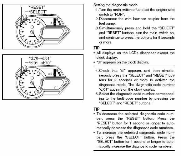

Парни привет. Подскажите пожалуйста. Снегоход yamaha venture rs. Год 2009+.У них есть же разъём диагностики? Где его искать?
Share this post
Link to post
Share on other sites
на сколько помню на этих санках только самодиагностика есть.Коды ошибок на приборке показывает.
Share this post
Link to post
Спасибо большое. А то пин один отгнил на эбу . Запуска нет. Снежник завтра должен быть. На столе боюсь пускать блок. Нашёл две схемы и они разные по подключке.
