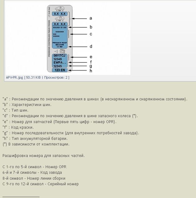

Slavik k Опубликовано 26 марта, 2014 Опубликовано 26 марта, 2014 (изменено) вин кинь в личку и номер OPR Изменено 26 марта, 2014 пользователем Slavik k

nemez36 Опубликовано 26 марта, 2014 Автор Опубликовано 26 марта, 2014 Да, Слав спасибо!, есть такая наклейка, но не списывал, а авто уже выкатил из гаража, завтра сфотаю, выложу.
Slavik k Опубликовано 26 марта, 2014 Опубликовано 26 марта, 2014 лексия при диагностике частенько просит ввести opr для более точного понимания авто как понимаю
