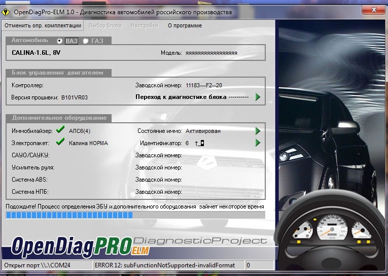

Sanekrgv Опубликовано 9 апреля, 2014 Автор Опубликовано 9 апреля, 2014 сегодня посмотрел через кабель какая прошивка стоит. стоит b101vr03. хотя на блоке написано b104cr02. в интернете ненашел ничего по данной прошивке. подскажите пожалуйста. по поводу 12 ноги то питание есть только когда зажигание включено. когда нет зажигания то нет напряжения

alex 73 Опубликовано 9 апреля, 2014 Опубликовано 9 апреля, 2014 (изменено) если напряжение все в норме почему тогда постоянно висит ошибка? подскажите на счет прошивки которая стоит у меня. в инете нет никакой инфы. гугл выдает одну только ссылку http://www.carhelp.i...t=32147&page=73 и там речь идет о январе 7.2. на корпусе мозгов написано что бош О каком январе речь?, B101CR01 Bosch M7.9.7+ 11183-1411020-02 11183 Е-2 1 Серийная на Калину /E-II B101CR02 Bosch M7.9.7+ 11183-1411020-02 11183 Е-2 2 Серийная на Калину /E-II и еще с самара лады клиент говорит ,что тупая Вложения B101VR03.rar (177.6 Кб, Просмотров: 11) Изменено 9 апреля, 2014 пользователем alex 73
Sanekrgv Опубликовано 9 апреля, 2014 Автор Опубликовано 9 апреля, 2014 тема названа Январь 7.2. и обсуждают январь. это прошивки B101CR01 и CR02. а у меня определяет как B101VR03.

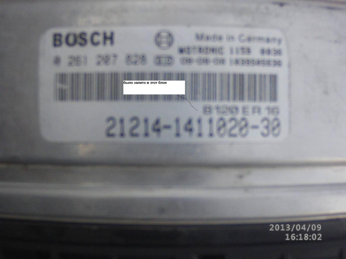

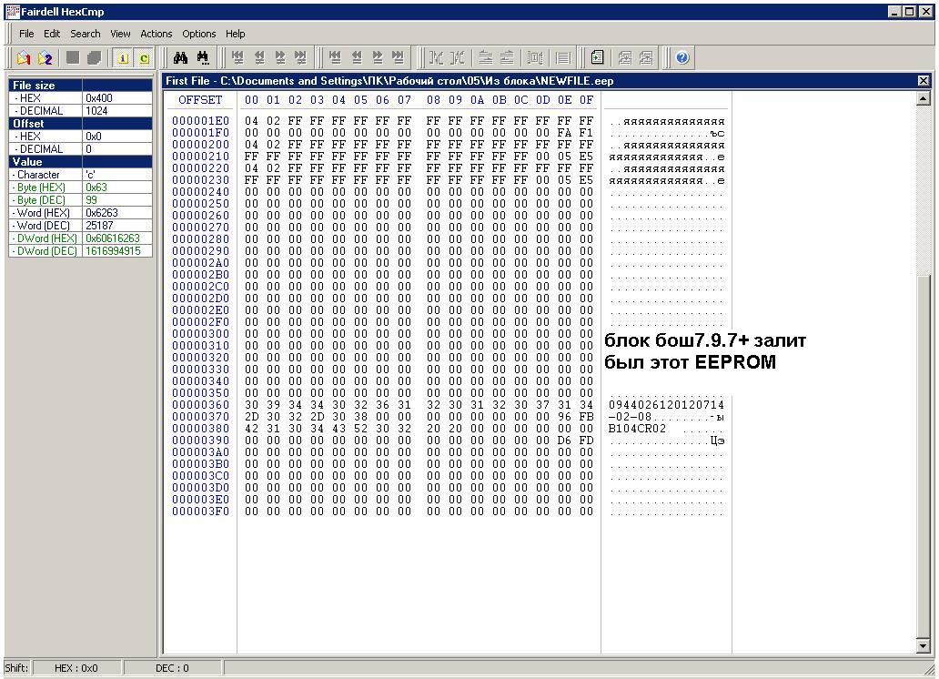

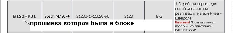

geshanam631 Опубликовано 9 апреля, 2014 Опубликовано 9 апреля, 2014 тема названа Январь 7.2. и обсуждают январь. это прошивки B101CR01 и CR02. а у меня определяет как B101VR03. Вот ещё одна тема: ВАЗ21214 1.7 8кл. БОШ7.9.7+ снимок ЭБУ, и то что было в нём залито прилагаю
Sanekrgv Опубликовано 9 апреля, 2014 Автор Опубликовано 9 апреля, 2014 если напряжение все в норме почему тогда постоянно висит ошибка? подскажите на счет прошивки которая стоит у меня. в инете нет никакой инфы. гугл выдает одну только ссылку http://www.carhelp.i...t=32147&page=73 и там речь идет о январе 7.2. на корпусе мозгов написано что бош тема названа Январь 7.2. и обсуждают январь. это прошивки B101CR01 и CR02. а у меня определяет как B101VR03. я писал про ту ссылку а не про эту тему
