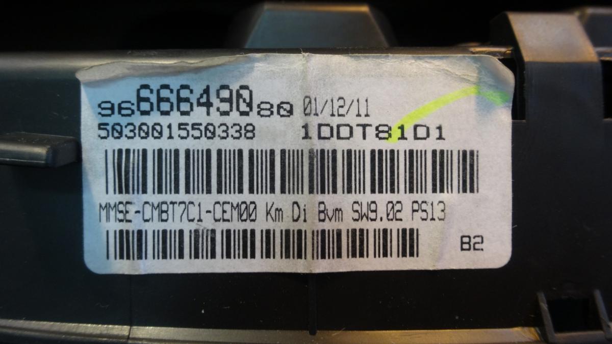

korona-2 Опубликовано 17 апреля, 2014 Опубликовано 17 апреля, 2014 (изменено) Машина приехала после неудачной корректировки, на щитке нет подсветки и не работает не одна стрелка, в вси пока не лазил, думаю начать с панели, по этому ищу прошивку , фото щитка и прошивку прилогаю pegiot 408 2012 95020 panel.bin Изменено 17 апреля, 2014 пользователем korona-2
SamVVV Опубликовано 17 апреля, 2014 Опубликовано 17 апреля, 2014 На кардампе есть от 308 с такими индентификаторами.
korona-2 Опубликовано 17 апреля, 2014 Автор Опубликовано 17 апреля, 2014 а пробег светит ? 61470 ? Да пробег показывает, машину смотать не смогли, но прошивку видно притёрли.
zoolock Опубликовано 18 апреля, 2014 Опубликовано 18 апреля, 2014 Машина приехала после неудачной корректировки, на щитке нет подсветки и не работает не одна стрелка, в вси пока не лазил, думаю начать с панели, по этому ищу прошивку , фото щитка и прошивку прилогаю Сравнил с рабочим дампом, ваш дамп вроде целый.
