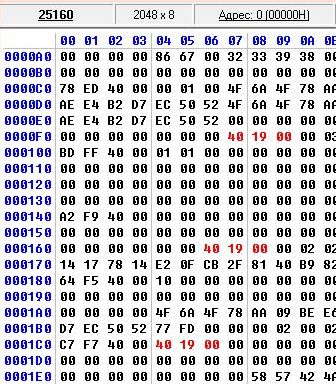

6508560170 Опубликовано 18 апреля, 2014 Опубликовано 18 апреля, 2014 (изменено) Снимаем лючёк,подторпедник и вот он. Atmel 25160. Изменено 18 апреля, 2014 пользователем 6508560170
aaww Опубликовано 18 апреля, 2014 Опубликовано 18 апреля, 2014 Штекера все подписаны, да и перепутать невозможно.Если есть голова проблем нет.Дампы есть на роботе, если нужны, то завтра.Повтор пробега три раза.Дальше думаю сам разберешься.
Sergey reg 16 Опубликовано 18 апреля, 2014 Опубликовано 18 апреля, 2014 (изменено) Ну чё там? на 4 разделить получилось? :-) . Попкорн уже заканчивается. Изменено 18 апреля, 2014 пользователем Sergey reg 16
Sergey reg 16 Опубликовано 18 апреля, 2014 Опубликовано 18 апреля, 2014 Ну да если 100 км разделить на 4 как раз 19 и получается. А перед ними метры или поштучно километры.
