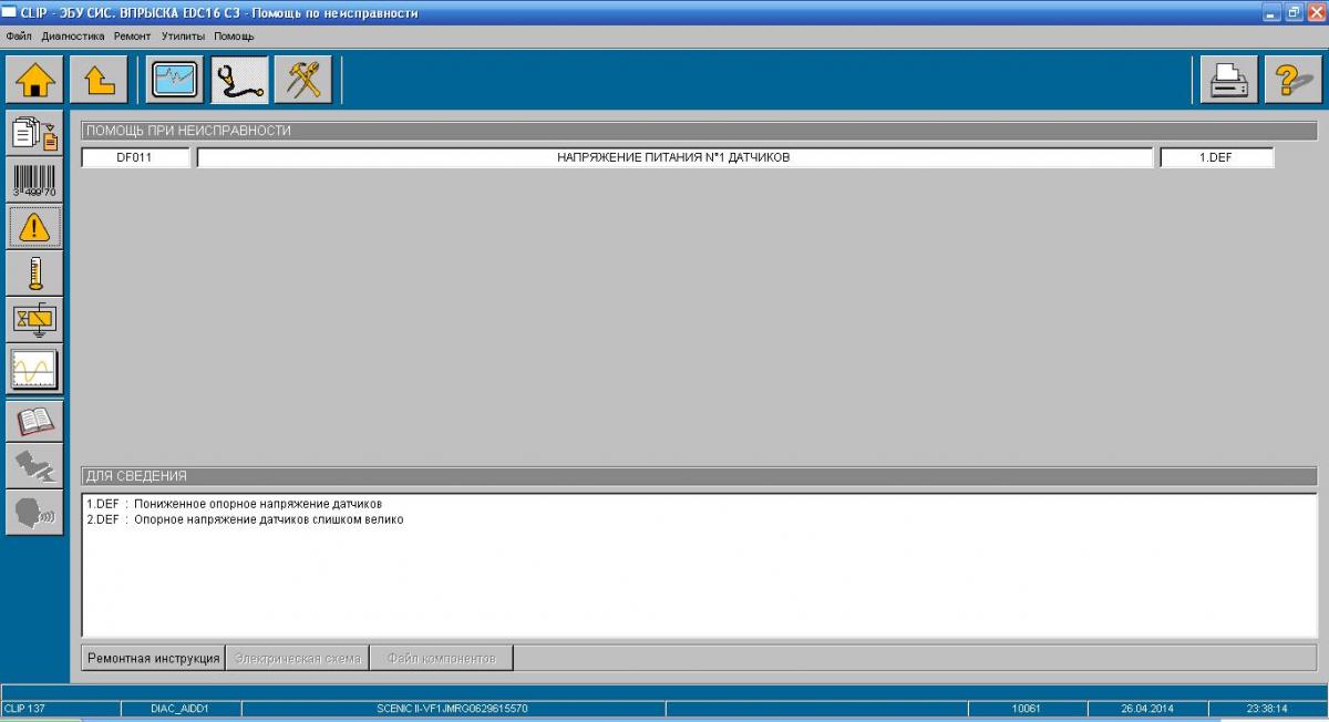

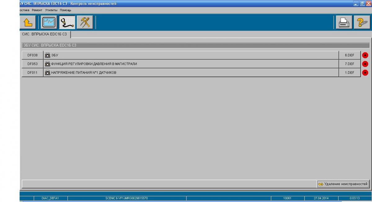

После мойки у авто пропала тяга и не набирает обороты больше трех тысяч. После сброса ошибок остается только одна DF 011. После поездки три. DF 011,DF 038,DF 053. В параметрах опорное напряжение датчиков 3.52 В, думаю что в этом дело. Где можно подробно прочитать по данным ошибкам. Странно на сценик 3 10 г в проге есть подробное описание ошибок и методы проверки, эталонные значения, а на это авто нет.

Попробуй отключать все датчики по одному ,до тех пор, пока опорное не поднимется , встречал такое из-за замыкания ДАД .
Изменено пользователем jenek48
Датчик давления кондиционера отключите, должно заработать.

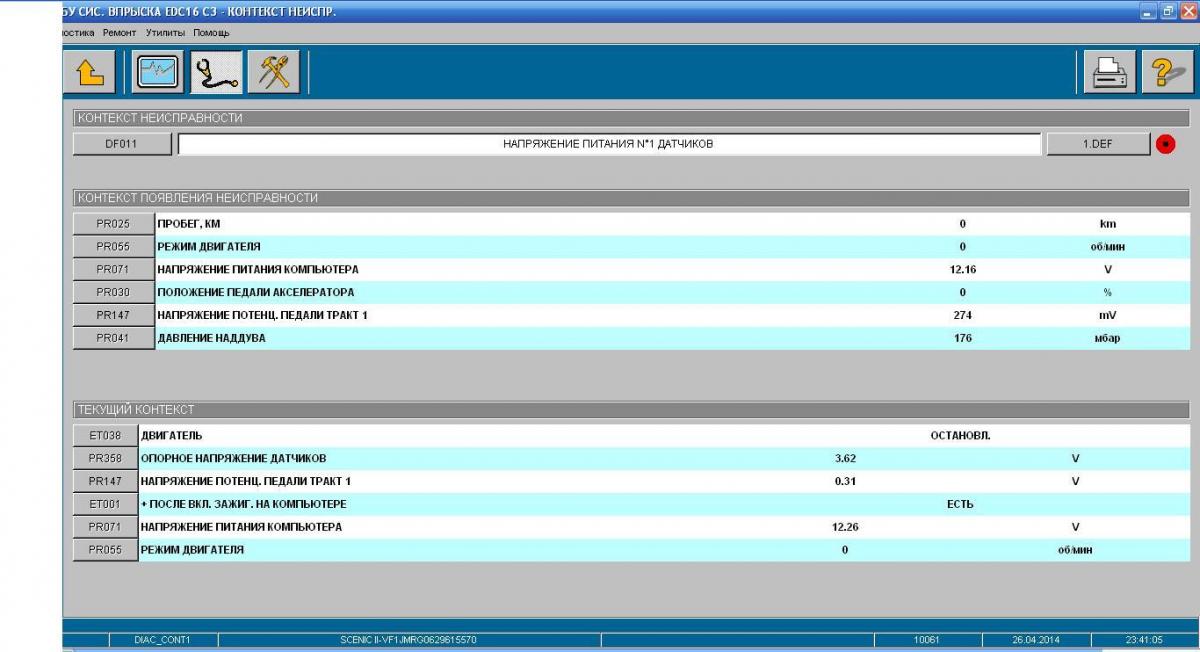

Авто иногда начинает работать, но опорное при этом 3,62 В. Сколько оно должно быть? Ошибка одна DF 011
