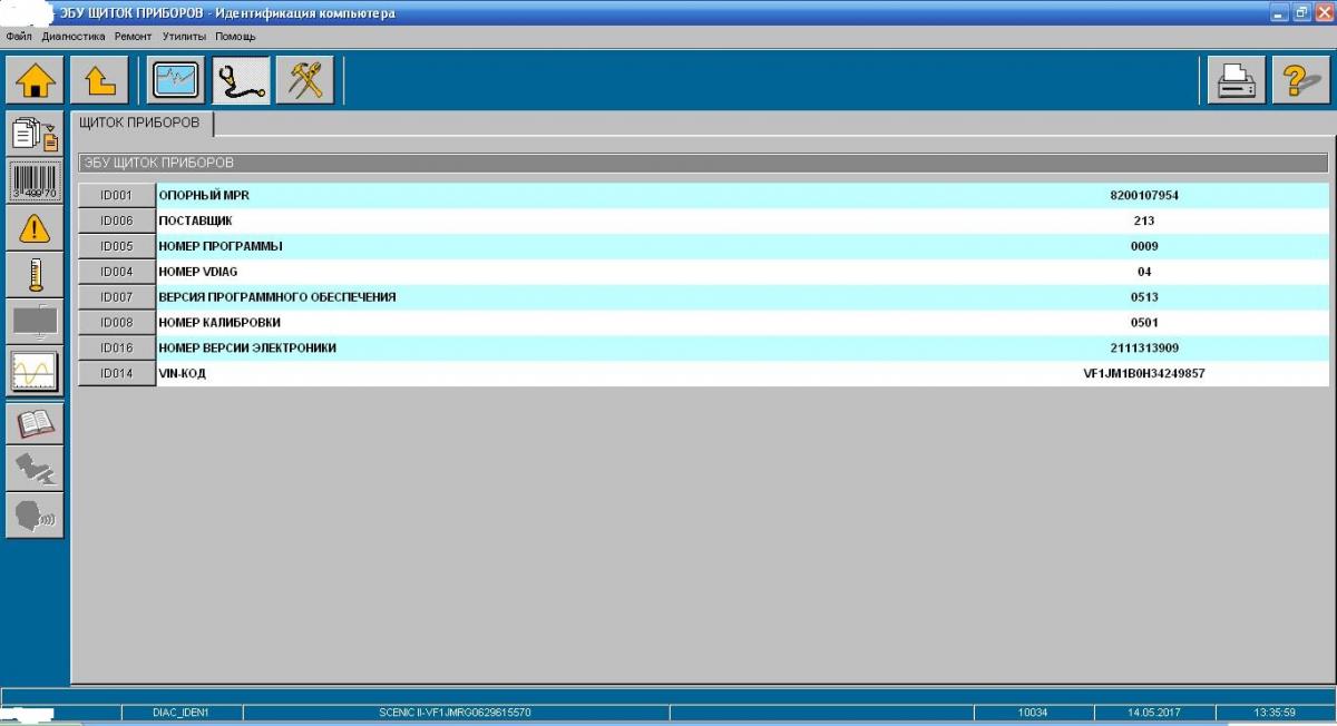

  12. Какой процессор,кто то менял прошивку панели. Чиппрогом 48 можно сделать. Все параметры в этой проге можно понять клипом. Клип не дает поменять только ВИН так как он уже записан в панели. Если записать правильный ВИН панель начнет видеть магнитолу, или только прошивкой вылечится. При конфигурировании панели нет вкладки по магнитоле вообще.
  13. До ремонта магнитола отображалась на панели. Клипом вин не правится пишет, что вин уже записан.
  14. Панель приборов благополучно сгорела. После ремонта видимо был впаян проц с другой прошивкой. На данный момент не отображается на панели магнитола и круиз контроль.vin в панели другой. как увязать панель с магнитолой и круиз контролем?.
