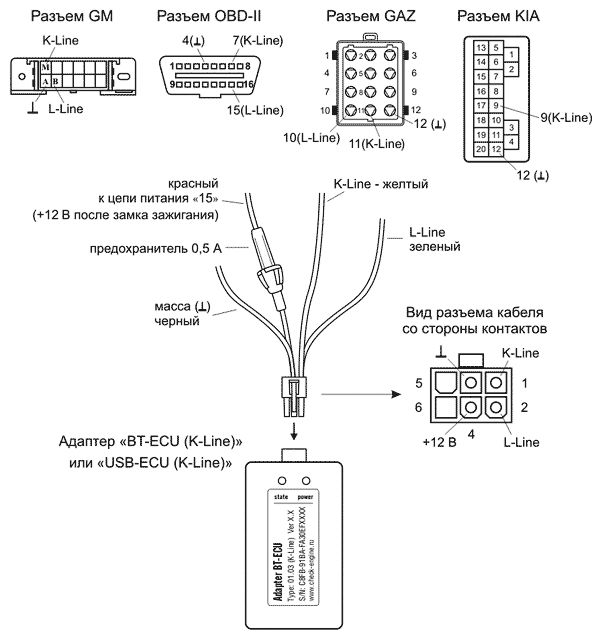

какой шнур надо .
OBD2 для СМС диагностики
Изменено пользователем звонок

"Универсальный" кабель SMS-Diagnostic, подключаемый к U2K-Line имеет три проводника с наконечниками на выходе.
1. Красный - K-Line
2. Желтый - L-Line
3. Черный - Масса
Для того, что бы адаптер U2K-Line работал по L-Line со сторонними программами, его необходимо сконфигурировать специальной утилитой K2L Mode.
Распиновка разъема кабеля DB25:
1 - k-line,
13 - l-line,
22 - Масса сигнальная
18 - Питание адаптера +12V
21 - GND (питания)

какой шнур надо .
нужна распайка шнура ГАЗ и распайка адаптера для изготовления удлинителя
  • 3 месяца спустя...
1 - k-line,
13 - l-line,
21 - GND (питания)
Распиновка ГАЗ
10 - k-line
11 - l-line
12 - Масса сигнальная
  • 4 месяца спустя...
1 - k-line,
13 - l-line,
21 - GND (питания)
Распиновка ГАЗ
10 - k-line
11 - l-line
наоборот 10 - l-line 11 - k-line
Прошу пращения, У мну K-KL-line не СМСовский. Выше изложенное к нему применимо? Можно использовать только К линию?

Вопрос может не по теме, но все же спрошу. ктонить пробовал запускать адаптер версии 3 и хвост со сторонним софтом как обычный к-лине адаптер?
может еще один глупый вопрос, у адаптера лодыря со стороны хвоста com 25 или что-то свое?
Хундай флешер пробовал нормально работает, только скорость мне кажется меньше
получается вся приблуда в хвосте только для работы проги и коммутации в адаптере выводов эбу?
значит нада спаять переходничек на сторону подключения эбу и в ручную коммутировать.
я прав?
я прав?
да коммутация не меняется Просто в хвосте записана лицензия на использование смс диагностик. Бери и подключайся с использованием соответсвующих программ
