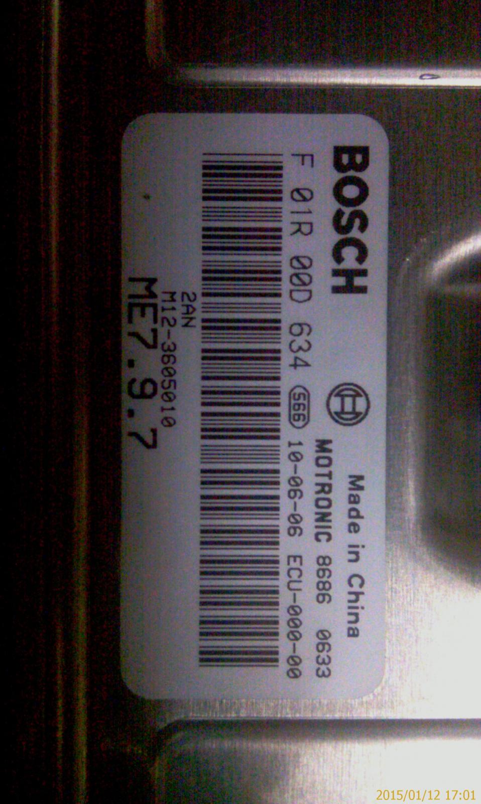

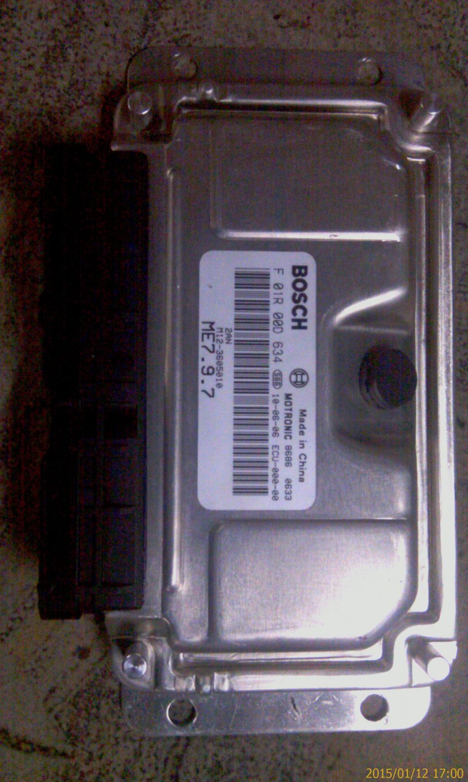

Chery m11 2010
Вообщем все произошло. Пришли морозы, авто на улице живет, -15 , не заводится. Снимаем блок иммо и заносим его в теплый бокс, согрелся, к авто и вот чудо, с пол тыка завелось. Иммо и грели феном и паяли, без результатно. Клиент готов рассмотреть предложения по ремонту. Замена- поимерная стоимость, или отключение ( програмно помоему невозможно). Спасибо

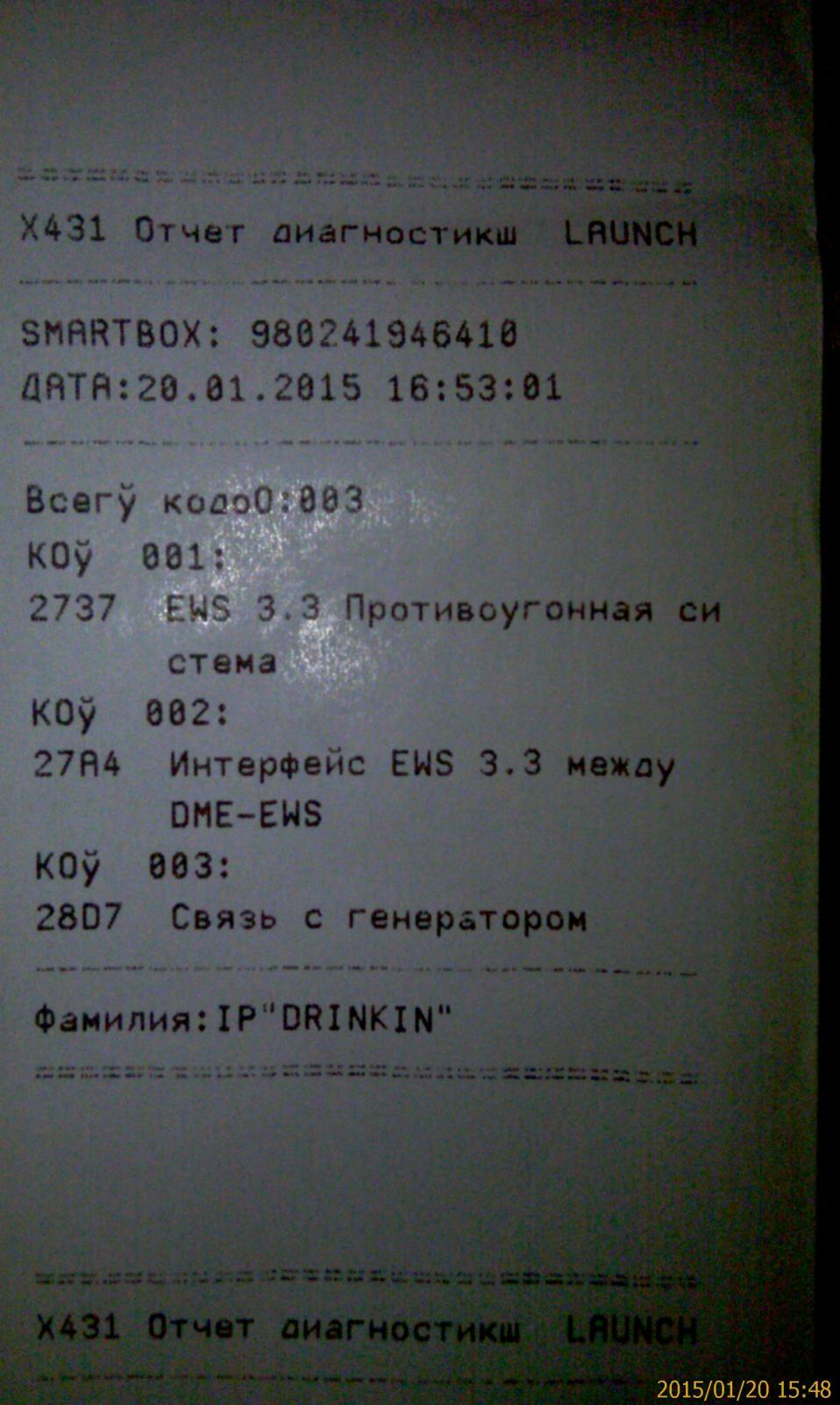

bmw 735 e65 2001 не заводится
В нашем колхозе что можно найти это ланч, и то покупают из-за чемодана, понты. Загнали в бокс, сняли аккум на ночь. Сегодня посмотрим все с чистого листа, стартер крутит, бн включается, тахо поднимается.
Не знаю как, загнали в бокс, сняли клему, аккум на зарядку, вроде начал брать ее, завтра будет видно. Походу дело в какойто ерунде..? Что под названием правильное ?
на скане ошибки из него, 27а4 не сбрасывается
уменя тоже такое предположение, еще как то мало искрит при полном разряженном аккум на клеме под капотом, может сзади че вускочило, что я не нашел?
Всем привет. bmw 735 e65 2001 не заводится после замены свечей, перестала заводится. сначала троила, поменяли свечи и заводится перестала (со слов хозяина) гоняли, что аккум посадили потом решили притянуть к нам. акпп в аварии, ключь не вылазит авто не заводится. после пыток каленым железом (хозяина) сознался, при замене свечей правого ряда (по ходу) замкнули ключ на плюсовую клему. проверили все преды (в бардачке и сзади) целы. все работает, стартер крутит, авто не заводится, акпп в авории. что я пропустил?
Chery m11 2010
В нашем колхозе это вообще не вариант, проще лампочку в корпус иммо впаять чтоб его грела:-) :-) :-)
Chery m11 2010
Иммо пропаял, авто больше суток стоит в боксе температура +20 тепла, иммо столько же лежит в морозилке температура -20 мороза. Попробовал подключил, ошибка запроса пароля, не заводится, ошибка в активеи не сбрасывается. Сходится все на замену блока иммо или его отключение ( насчет чего я не уверен). Нужны какиенить предложения. Спасибо
Chery m11 2010
Я тоже об этом думал, стоит на улице, не очень холодно, -1, -3, подождем, похолодает. Как не заведется, согреем имошник и попробуем, если заведется, тогда коробочка захлопнится......
Chery m11 2010
Опотным путем дошли до того, что снял имошник и положил его в морозилку так как на улице +1 а в боксе где стоит авто +20 и дтож показывает +18, заморозив его авто не завелось, висит ошибка запроса пороля в активе. Как только имошник погрелся, ошибка перешла в статус сохраненых и о чудо, завелось. Подождем похоладания и попробуем наоборот. А нет ли случайно методы по удалению запрса иммо для этого мозга?
Chery m11 2010
открываютя новые вопросы, а не мог ли предыдущий мастар залить софт в контроллер не соответствующий ему? я его нашол, а он совсем не ме7.8.8
