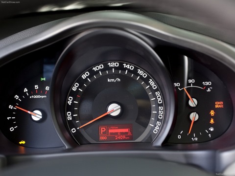

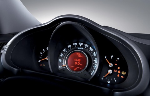

def_rf Опубликовано 1 мая, 2014 Опубликовано 1 мая, 2014 Помогите разобраться! Машина Kia Sportage 2010г с новым кузовом, стояла приборка обычная с номером 94003-3U415 (прямоугольный борт компьютер), заказал панель Supervision с номером 94016-3U576 от 2011 года, вчера поставил ее, заработало почти всё, все показания датчиков, кроме режима ECO (это меню полностью отсутствует в борт компьютере, но в самой панели надпись ECO и светодиод установлен), и так же в нижней части бортового компьютера где отображаются переключения положения АКПП (P, R, N, D) фото прилагается, подпись буквы полностью отсутствует, и соответственно в положении R не включается парктроник (установлен штатный, только с задней стороны) подскажите.. в какую сторону копать, может кто сталкивался с примерной проблемой, возможно не хватает какого то сигнала, перемычки или надо в сторону прошивки смотреть ? чип установлен что на обычной панели, что на супервижн 24С16. Заранее спасибо.
