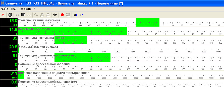

alex 73 Опубликовано 6 мая, 2014 Опубликовано 6 мая, 2014 (изменено) 3очка.. Ну вот и решение : в норме 4 очка... Насос (а заодно и фильтр) под замену. Изменено 6 мая, 2014 пользователем alex 73

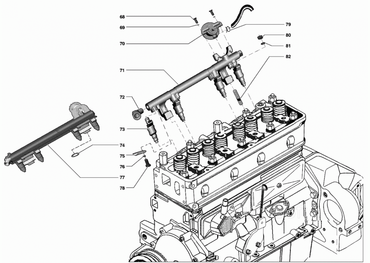

boba-55 Опубликовано 6 мая, 2014 Опубликовано 6 мая, 2014 28 кг.воздуха при такой температуре это много.Должно быть 15-20.Давление у этого мотора должно быть 2.4 на холостых,при снятии трубки разряжения с РДТ подниматься до 3.Давление в стенку не менее 5.Прежде всего смотрите дмрв и метки.Как себя кислородный датчик ведет?на стоке он должен быть подключен.
_tuning_ Опубликовано 6 мая, 2014 Автор Опубликовано 6 мая, 2014 Ну вот и решение : в норме 4 очка... Насос (а заодно и фильтр) под замену. почему..рампа с обраткой если РДТ на рампе-2.5- 3.0 если рампа безсливная 3.8-4.0 28 кг.воздуха при такой температуре это много.Должно быть 15-20.Давление у этого мотора должно быть 2.4 на холостых,при снятии трубки разряжения с РДТ подниматься до 3.Давление в стенку не менее 5.Прежде всего смотрите дмрв и метки.Как себя кислородный датчик ведет?на стоке он должен быть подключен. ну воздух пляшет от 21 и выше плюсом вот еще грешу на метки

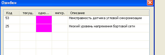

_tuning_ Опубликовано 6 мая, 2014 Автор Опубликовано 6 мая, 2014 снимаеш дмрв обороту чуть падют на газ тоже самое. нажимаеш мотор как захлебывается проскакивает ошибка несиправность датчика угловой синхронизации
alex 73 Опубликовано 6 мая, 2014 Опубликовано 6 мая, 2014 28 кг.воздуха при такой температуре это много.Должно быть 15-20.Давление у этого мотора должно быть 2.4 на холостых,при снятии трубки разряжения с РДТ подниматься до 3.Давление в стенку не менее 5.Прежде всего смотрите дмрв и метки.Как себя кислородный датчик ведет?на стоке он должен быть подключен. 28 кг.воздуха при такой температуре это много.Должно быть 15-20.Давление у этого мотора должно быть 2.4 на холостых,при снятии трубки разряжения с РДТ подниматься до 3.Давление в стенку не менее 5.Прежде всего смотрите дмрв и метки.Как себя кислородный датчик ведет?на стоке он должен быть подключен. Прошу прощения, только с работы, глаз замылился, давление действительно в норме - рейка то с обраткой, попутал с 4216...
_tuning_ Опубликовано 6 мая, 2014 Автор Опубликовано 6 мая, 2014 Прошу прощения, только с работы, глаз замылился, давление действительно в норме - рейка то с обраткой, попутал с 4216... д все в норме.. возможно ли такое если сбиты фазы грм(за счет шестерен)?
avovik Опубликовано 6 мая, 2014 Опубликовано 6 мая, 2014 (изменено) проскакивает ошибка несиправность датчика угловой синхронизации нуууу и о чем ЭТО говорит?????? ............... смотри выше - уже говорили ...... метки ..... задающий диск ..... Изменено 6 мая, 2014 пользователем avovik
alex 73 Опубликовано 6 мая, 2014 Опубликовано 6 мая, 2014 снимаеш дмрв обороту чуть падют на газ тоже самое. нажимаеш мотор как захлебывается проскакивает ошибка несиправность датчика угловой синхронизации Ошибка по датчику угловой синхронизации может быть следствием неисправного ДМРВ.
SSN71 Опубликовано 6 мая, 2014 Опубликовано 6 мая, 2014 ДМРВ у Вас Сименс ? если сименс - разъм с него не снимайте , так на таком авто дмрв не проверишь . 28 КГ - многовато , попробуйте другой датчик , проверьте датчик дроссельной заслонки , осцилограммы с ДПКВ И ДФ снимите , возможно биение сильное задающего диска . Также проверьте катализатор , авто не первой свежести , возможно осыпался . И , свечам , высоковольтным наконечникам , уделите внимание , сопротивление не менее 5КОМ , частенько ставят от карбовых уазов ,без резисторов в наконечниках , помех выше крыши .
