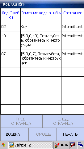

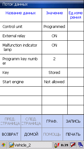

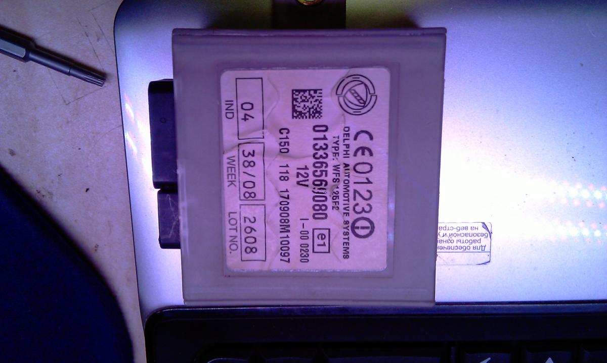

Роман Ботан Опубликовано 8 мая, 2014 Опубликовано 8 мая, 2014 Доброго времечка всем форумчанам! Обратился знакомый со следующей проблемой. Не могут завести автомобиль. Предыстория такая : Водила, опасаясь что угонят его авто за время отъезда в отпуск, снял антенну от иммо. Чудесным образом эту антенну сломали. Купили другую на разборке. Я смотрел сам и сравнивал купленную и старые остатки. Особой маркировки на них нет, но по внешнему виду идентичны. Как я понимаю, то сложностей с антенной нет. Это просто антенна. Я конечно не уверен, что катушка антенны может давать работать на разной частоте, но сомнения есть. Я раньше с иммо не сталкивался, но очень хочу начать в этой теме разбираться. Это моя первая машинка по иммо. То что я успел за вчерашний день выяснить по машинке: Прочитал ошибки диаганом. Имеются три ошибки. Естественно расшифровки никакой. Оборудования более-менее работающего с этим авто у меня нет. Скрин с ошибками от диагана прилагаю. На комбинации приборов естественно горит замочек. Антенну я прозванивал тестером. Обрыва нет. Более того. Прикладывал антенну с подключенным тестером к Танго в момент чтения ключа, сопротивление при индукции возрастает. Значит антенна рабочая. Антенна подключается к блоку иммошника в разъем. Блок иммошника (стоит на рулевой колонке) вроде работает. Если отключать от него второй разъем, большой, то перестает гореть даже лампа на компбинации приборов. Блок иммошника естественно на связъ выходит и выдает свои идентификаторы и ошибки. В иммошнике еепромка. Еепромку считал. Ключик один из двух тоже считал Танго. Дампы есть. Пина для привязки ключей или вывода в аварийный режим через педаль естественно нету. Ребят, подскажите пожалуйста, куда двигаться дальше. Что и как проверить, что сделать? Я пока в ступоре. Спасибо ! Fiat_Ducato_2008_Elabuga_immo_01335669080_93LC56x16.bin Fiat_Ducato_2008_Elabuga_Key_мегамос 48.bin

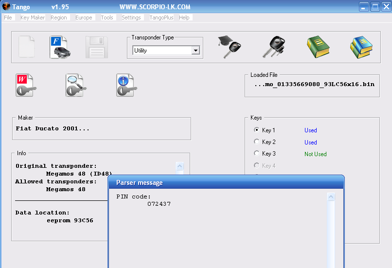

Slavik k Опубликовано 8 мая, 2014 Опубликовано 8 мая, 2014 танго пин показывает во первых кей прописан 2 в дампе

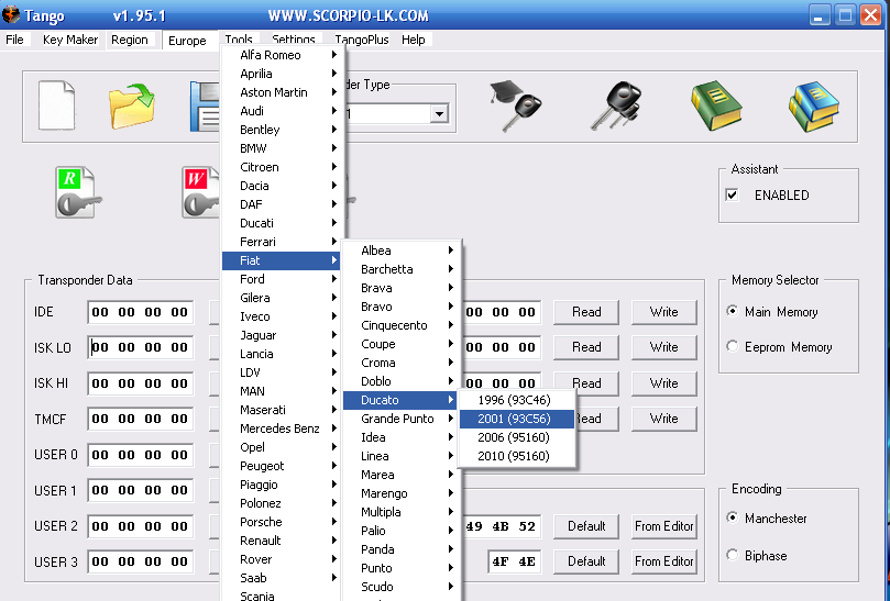

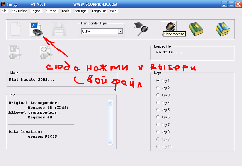

Роман Ботан Опубликовано 8 мая, 2014 Автор Опубликовано 8 мая, 2014 2-wendox79 - А как проверить накачку непосредственно, когда антенна подключена к блоку ? 2-Slavik k - С пином разобрались с Володей. Я честно признаться даже не разобрался, как в танго открыть дамп иммошника. Пытался открыть через "открыть файл", пишет что файл по размеру не подходит. Как правильно открывать? Нормальной диагнозы нет, что бы с помощью пина пытаться заново ключи прописать.

ka3ax61 Опубликовано 8 мая, 2014 Опубликовано 8 мая, 2014 Я честно признаться даже не разобрался, как в танго открыть дамп иммошника. Пытался открыть через "открыть файл", пишет что файл по размеру не подходит. Как правильно открывать? Выбрать нужную марку и модель, затем открывать файл. Если не открывает, пробовать подходящую по параметрам модель из марки. Если не открывает никак - косяк в дампе. При наличии Танго ни диагноза, ни пин не нужны.

Slavik k Опубликовано 8 мая, 2014 Опубликовано 8 мая, 2014 адекватный дамп иммо у вас , ваш кей 2 прописан из двух прописаных
u-vovchika Опубликовано 8 мая, 2014 Опубликовано 8 мая, 2014 (изменено) так Изменено 8 мая, 2014 пользователем u-vovchika
Роман Ботан Опубликовано 8 мая, 2014 Автор Опубликовано 8 мая, 2014 Слав, спасибо! Я правильно понимаю, дамп в иммошнике нормальный. Тот ключ, что я выложил, в этом дампе лежит в нормальном виде? Причину надо искать не в дампе иммо и не в ключах ? Володь ))) Именно это я и просил. Спасибо!! До меня видимо только так доходит )) Направление, прибор и софта для меня новые открытия, по этому что куда тыкать пока не знаю.

u-vovchika Опубликовано 8 мая, 2014 Опубликовано 8 мая, 2014 По диагнозе иммо видит ключи. Я так понимаю или синхра слетела или клиент что-то недоговаривает В моторном какие ошибки??
Роман Ботан Опубликовано 8 мая, 2014 Автор Опубликовано 8 мая, 2014 По диагнозе иммо видит ключи. Я так понимаю или синхра слетела или клиент что-то недоговаривает В моторном какие ошибки?? Это елабужский дкукато. Ланчем моторник не берет вообще.
