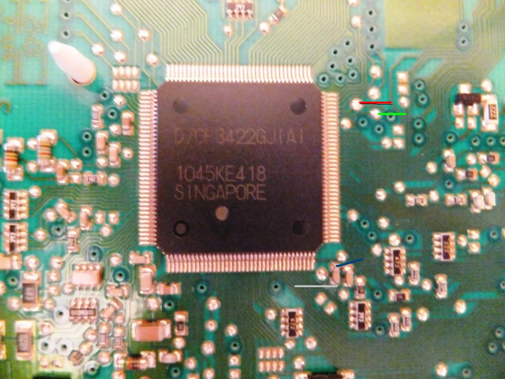

k.alex1984 Опубликовано 24 мая, 2014 Опубликовано 24 мая, 2014 Vw polo 2011 калужской сборка подскажите как правильно подключить st 47 для подготовки дампа ? пишет не известная версия подскажите как правильно припаяться ? фото как я подключил ...

k.alex1984 Опубликовано 24 мая, 2014 Автор Опубликовано 24 мая, 2014 в мануле пример панели другой соответственно и точки подключения другие

rasel Опубликовано 24 мая, 2014 Опубликовано 24 мая, 2014 (изменено) в мануле пример панели другой соответственно и точки подключения другие так с какого перепуга тогда жижи прог будет делать эту доску Изменено 24 мая, 2014 пользователем rasel
sas-78 Опубликовано 25 мая, 2014 Опубликовано 25 мая, 2014 номер панели 6rf920860 все уже разжёвано и не раз, научитесь пользоваться поиском на форуме, и не плодите пустых тем!
gefest777 Опубликовано 26 мая, 2014 Опубликовано 26 мая, 2014 в мануле пример панели другой соответственно и точки подключения другие тебе же написали 24с32
k.alex1984 Опубликовано 26 мая, 2014 Автор Опубликовано 26 мая, 2014 всем спасибо. Разобрался неправильно подключил синий и серый
