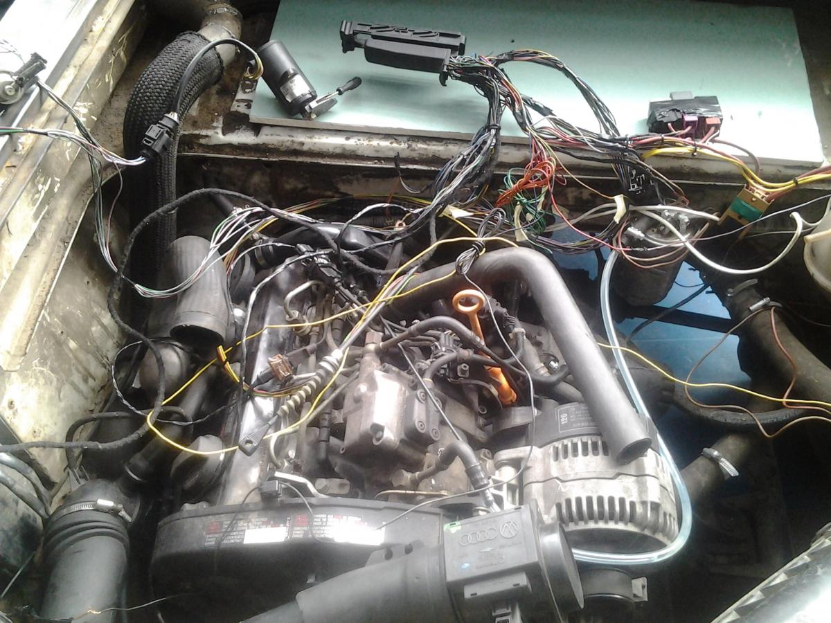

f-master Опубликовано 28 мая, 2014 Опубликовано 28 мая, 2014 Всем привет! Установили движок на Т2... наивно пологая что заведется ). нужен дамп без иммы. блок 028 906 021 bf

f-master Опубликовано 28 мая, 2014 Автор Опубликовано 28 мая, 2014 это потому что правила такие. http://www.auto-bk.r...rum/topic/1121/ прошу прощения.. а у меня не объективная причина? на т2 вкинули движок. а мне дали ецу с обрезанными проводами а блока иммы с ним нет. завтра могу фото выложить. так-что все в рамках правил.

f-master Опубликовано 30 мая, 2014 Автор Опубликовано 30 мая, 2014 дамп еепром выкладывай посмотрим если по дампу не получится поставишь эмуль прошу прощения.. а у меня не объективная причина? на т2 вкинули движок. а мне дали ецу с обрезанными проводами а блока иммы с ним нет. завтра могу фото выложить. так-что все в рамках правил. в боке есть ошибки.. Адрес 01: Электроника двигателя Label: 028-906-021-AHU.clb Номер блока управления: 028 906 021 BF Компонент и/или версия: 1.9l R4 EDC G01AG 0804 Кодировка: 00000 Код мастерской: WSC 00000 VCID: 54A378638C3B Коды неисправностей были удалены 3 Найдены неисправности: 01044 - Неправильно кодирован блок управления 35-10 - - - Непостоянно 65535 - Блокирован блок управления двигателя P1570 - 35-10 - - - Непостоянно 65535 - Блокирован блок управления двигателя P1570 - 35-10 - - - Непостоянно Готовность: Нет данных на тест выходит все кроме клапана отсечки 028 906 021 BF.rar
silman Опубликовано 31 мая, 2014 Опубликовано 31 мая, 2014 Какая Еепром в блоке стоит? Судя по буквам должна стоять 93С46 ее дамп и надо.
