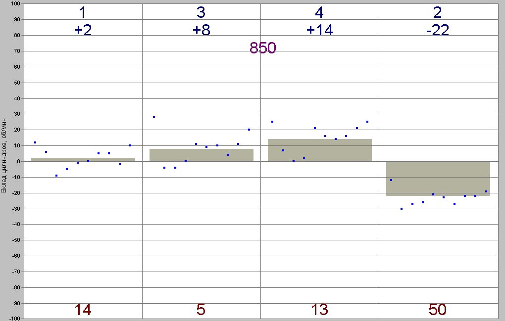

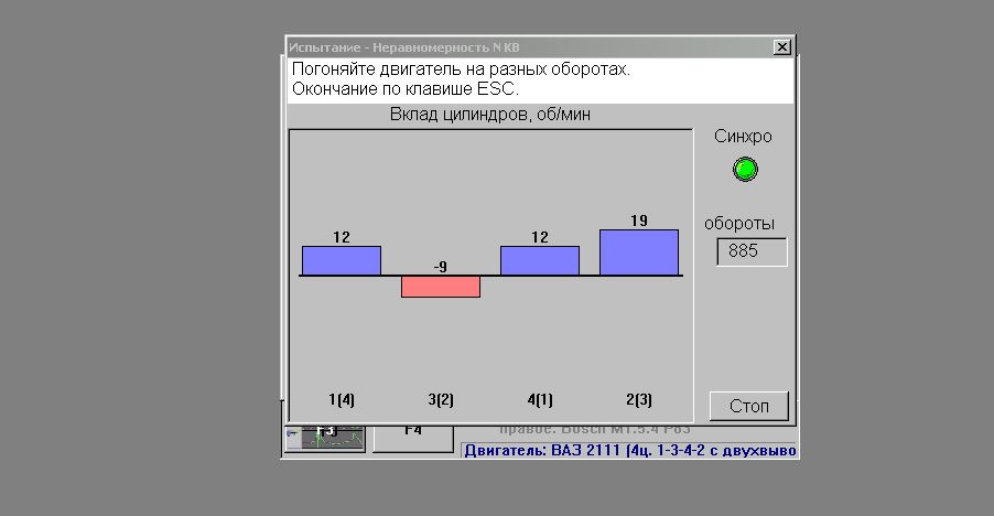

opetrovv Опубликовано 5 октября, 2009 Поделиться Опубликовано 5 октября, 2009 Это тест неравномерности работы цилиндров без их отключения. Подключаеш конец к сигналу ДПКВ и к ДПРВ(если есть) и наблюдаеш, какой цилиндр больше, какой меньше. Весьма полезная штука, советую потренироваться. Доступна на МТ-4(10), автоасе, мотодоке. Ссылка на комментарий Поделиться на другие сайты Поделиться

opetrovv Опубликовано 6 октября, 2009 Поделиться Опубликовано 6 октября, 2009 keymart сказал: После резких перегазовок дисбаланс сильней проявляется? Происходит более высокий местный нагрев, соответственно, уменьшаются зазоры. Ссылка на комментарий Поделиться на другие сайты Поделиться
opetrovv Опубликовано 8 октября, 2009 Поделиться Опубликовано 8 октября, 2009 Вот свежий пример, если кому интересно. Работа на х.х. минут 10, сперва почти в ровень были: После перегазовок: Ссылка на комментарий Поделиться на другие сайты Поделиться
