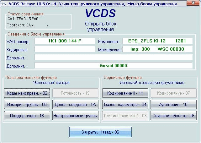

JURAded Опубликовано 19 июня, 2014 Опубликовано 19 июня, 2014 На машине не работает усилитель руля . из ошибок только ошибка 00003.Горит красный руль на панели.интересует параметр ( Кодировка блока отсутствует) может быть это причиной?
JURAded Опубликовано 19 июня, 2014 Автор Опубликовано 19 июня, 2014 Может. А как прописать кодировку?
052 Опубликовано 19 июня, 2014 Опубликовано 19 июня, 2014 (изменено) На машине не работает усилитель руля .( Кодировка блока отсутствует) Она и должна отсутствовать http://vagdata.com/record/index?RecordSearch%5Bcontroller_id%5D=50&RecordSearch%5Bmodel_id%5D=12&RecordSearch%5Bengine%5D=&RecordSearch%5Byear%5D=&RecordSearch%5Bnumber%5D=&RecordSearch%5Ball%5D=&page=4 Изменено 19 июня, 2014 пользователем 052
JURAded Опубликовано 20 июня, 2014 Автор Опубликовано 20 июня, 2014 диагностикой VAS по ведомым функциям ,написала сразу замена блока.При стирании ошибок на панели руль становится желтым,при попытке покрутить рулем снова красный, из ошибок сразу 00003
Alex_ka Опубликовано 21 июня, 2014 Опубликовано 21 июня, 2014 Кодировки в данном блоке нет. Почему не смотришь данные по группам индикации, какая напруга на G269, меняются ли показание на данном датчике при вращении рулевого колеса и видит ли диагностика вращение в градусах. Может надо пробовать заново произвести полную адаптацию. Блок 44.rar
