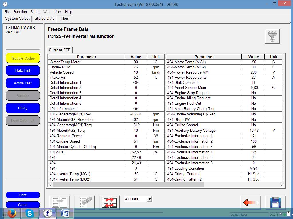

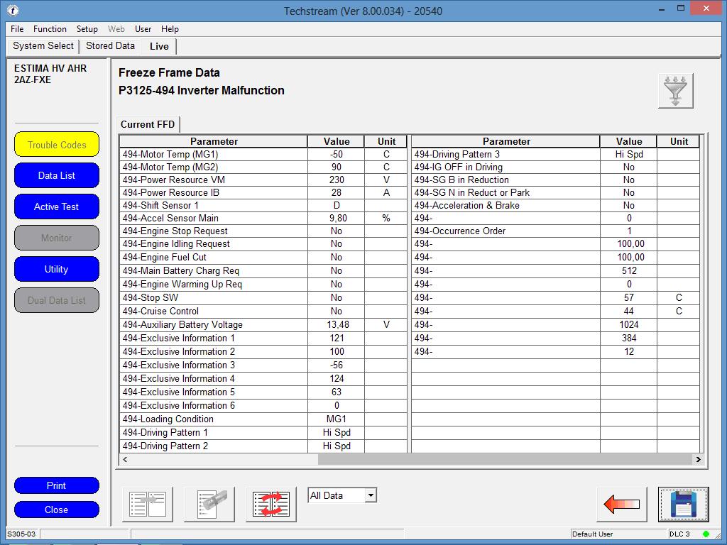

После кап.ремонта двигателя уже несколько раз выскакивала ошибка "перегрев starter motor inverter." Ниже скриншоты течстрим. В чем причина ошибки? Думаю, собака порылась в значениях полей Inverter Temp (MG1) and Motor temp (MG1) там значение -50. После сброса ошибки в этих полях 0 градусов и не меняется. Кто-нибудь подскажет, что такое MG1, где находится датчик его температуры? Или в чем причина ошибки?

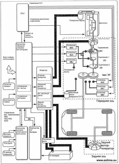

MG1 это мотор генератор.И датчики находятся там же.
спасибо за ответ.
А MG2 это задний мотор, который на редукторе, так?
Да, MG2 - задний мотор
На эстимах ставился еще третий мотор - стартер-генератор. Вот похоже на блок управления (инвертор) стартера и идет ошибка.
На форумах есть обсуждение подобных неисправностей
Видимо при ремонте провода резольвера закосячили.
Вот DTC и лезет.
