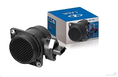

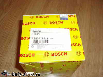

mestizo7 Опубликовано 29 июня, 2014 Опубликовано 29 июня, 2014 (изменено) Здорова Вам. Мужики хочу купить ДМРВ, так стал перед выбором какой лучше купить - Bosch 0280218116 в желтой коробке (типа Германия) за 2200руб., или в бело-синей коробке (Сделано в России Оригинальные запчасти LADA) за 1600руб.? Приора, Bosch 7.9.7+ Спасибо. Изменено 29 июня, 2014 пользователем mestizo7
abrashin.alexei Опубликовано 29 июня, 2014 Опубликовано 29 июня, 2014 Взять Бош (главное оригинал), фильтр воздушный менять как можно чаще..... не такой уж он и дорогой:)
mestizo7 Опубликовано 29 июня, 2014 Автор Опубликовано 29 июня, 2014 Взять Бош (главное оригинал), фильтр воздушный менять как можно чаще..... не такой уж он и дорогой:) Спасибо.
ser163 Опубликовано 29 июня, 2014 Опубликовано 29 июня, 2014 я встречал и в коробке ЛАДА ДМРВ лежал БОШ смотри я ставлю такие и такие но БОШ по лучше, и по чаще меняй фильтр как сказано выше
mestizo7 Опубликовано 29 июня, 2014 Автор Опубликовано 29 июня, 2014 (изменено) я встречал и в коробке ЛАДА ДМРВ лежал БОШ смотри я ставлю такие и такие но БОШ по лучше, и по чаще меняй фильтр как сказано выше У меня есть возможность покрутить в руках и даже проверить АЦП и того и другого потому, что друг работает в магазине., Да там действительно Бош лежит я даже однажды вытаскивал сам датчик(вкладыш) из трубы на трубе написано было Сделано в России, а на самом датчике красовалась надпись Made in Germany (давненько правда было) Фильтра меняю всегда вместе с маслом примерно 7000 - 8000 Км., хоть они и не выглядят грязными, или еще чаще нужно? Спасибо Изменено 29 июня, 2014 пользователем mestizo7

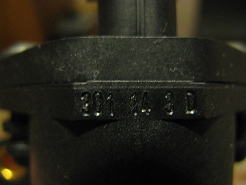

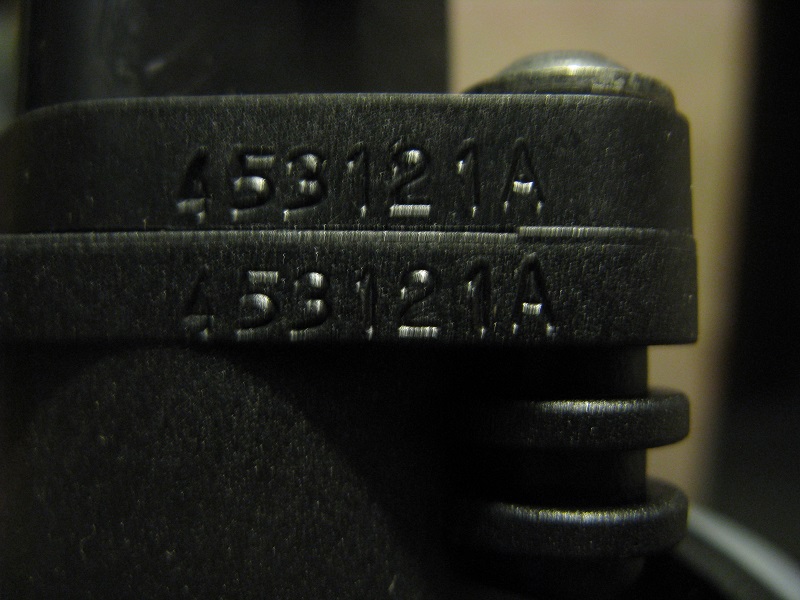

mestizo7 Опубликовано 30 июня, 2014 Автор Опубликовано 30 июня, 2014 Так Братцы подсказывайте срочно, привезли мне три ДМРВ, два из них в синей коробке Бош мейд ин раша, а один в желтой Бош мейд ин Джермени. АЦП 1)=0.995, 2)=0.997, 3) Bosch=0.989(Замерял тестером) На немецкой коробке есть код который на сайте БОШа прокатывает - пишет что оригинал но на самом ДМРВ и его трубе нет даты производства как на российских, а в нете где-то бродит PDFка с описанием подделок так в ней говориться, что цифры должны совпадать. Братцы что купить? как не попасть на подделку? Надо сегодня Спасибо
Slalex Опубликовано 1 июля, 2014 Опубликовано 1 июля, 2014 у бош ребрендинг - новая упаковка http://www.bosch.ru/...-page_38592.php так что в желтых коробках это старые запасы, в синих новые, мне ни разу не попадались за 4 года работы бракованые или поддельные ДМРВ. podd_bosch.pdf
mestizo7 Опубликовано 1 июля, 2014 Автор Опубликовано 1 июля, 2014 у бош ребрендинг - новая упаковка http://www.bosch.ru/...-page_38592.php так что в желтых коробках это старые запасы, в синих новые, мне ни разу не попадались за 4 года работы бракованые или поддельные ДМРВ. Спасибо, теперь буду знать. Взял Бош в желтой коробке. Всем спасибо
