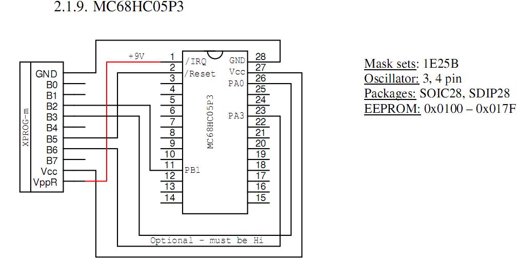

Всем привет. подскажите дураку, второй день голову ломаю. Как подключить MC68HC705P3 (1E25B) к упе.... хелпа в упе нет на нее, но в выборе микрухи она заявлена. по картинке с хпрога все разобрался не знаю какой провод подать на PA3
Optional - must be Hi, на данной ноге должен быть высокий уровень, короче чтоб не на земле висела
