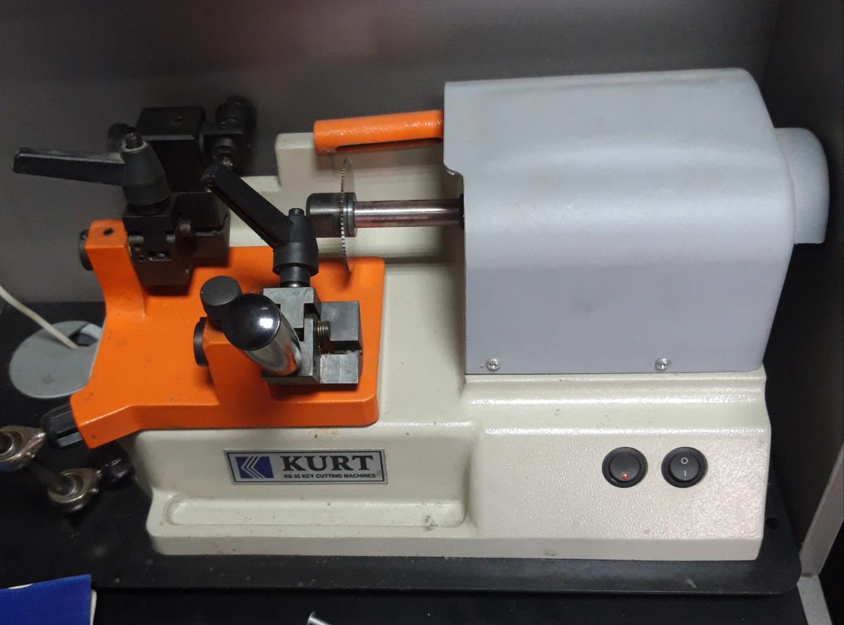

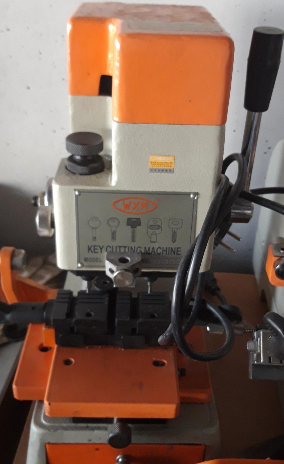

  13. Продам. В хорошем состоянии. Вертикал 25т.р. курт для сувальдных ключей 30т.р. есть еще универсал венсинг 30т.р. его фото не влезло.
