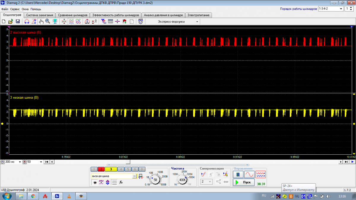

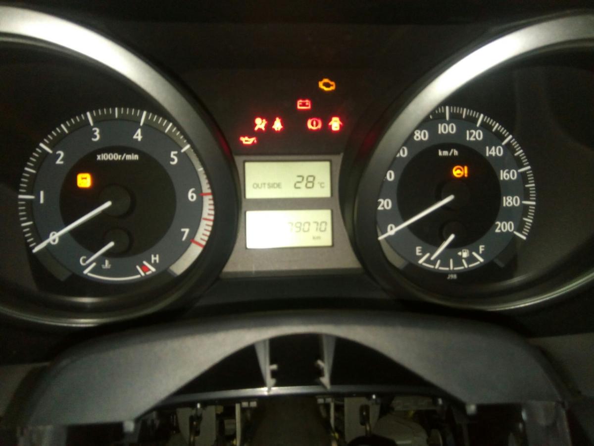

Ребят а если, по сканеру подобрал ноль, исправно работает в диапазоне от (-30 до +30) градусов, а после еще и сделал калибровку в течстрим, а он все равно при вращении дает ошибку, в чем еще может быть проблема??
причем ошибка горит таже C1433. прикладываю фотографию приборной панели с ошибками.
Изменено пользователем SRS777
у меня так было, когда невыставлена лента srs была в барабане. 2.5 в одну сторону и 2.5 другую.
