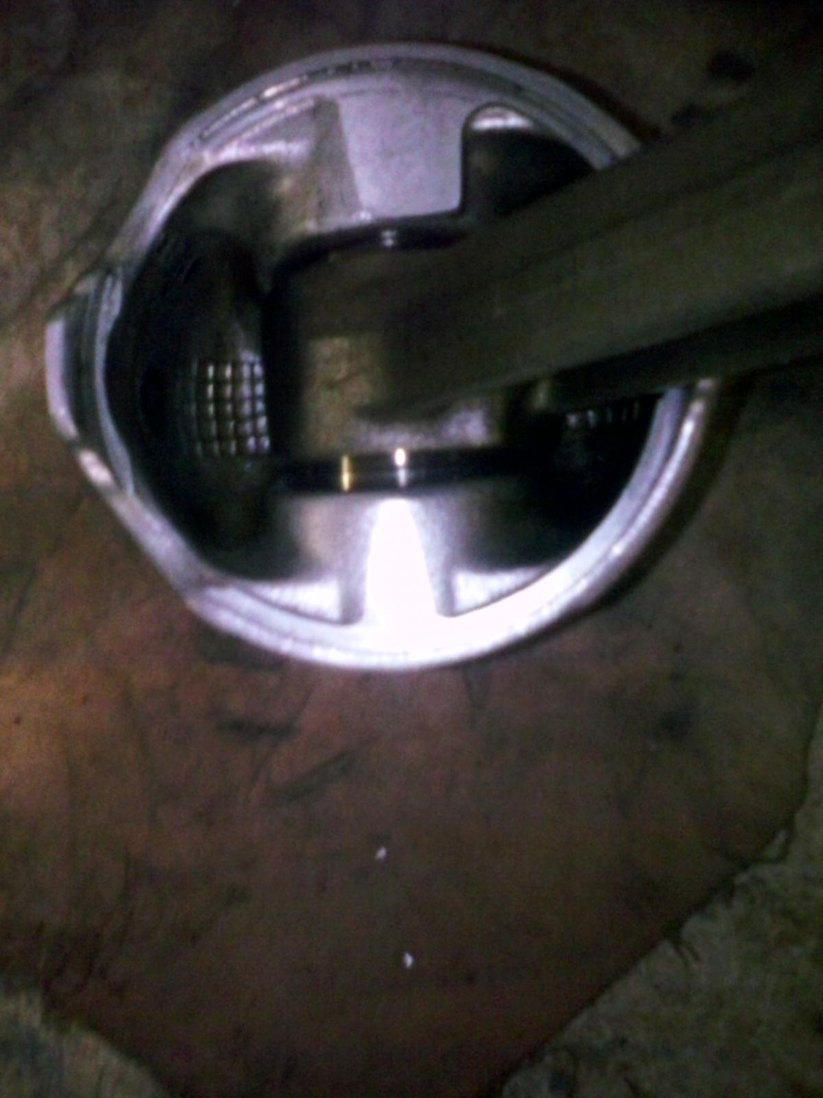

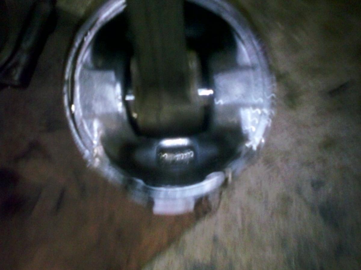

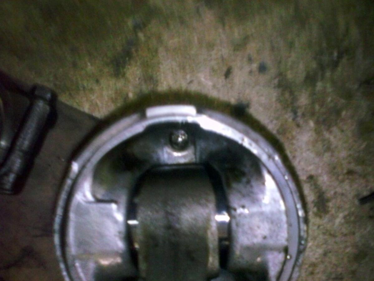

Вот есть новые данные по установленному мотору
1. Сгорел поршень - маркировка M
2. Остальные поршни маркировка L - выходит они ниже чем сгоревший
3. Прокладка - 1.2мм установлена была на этот мотор при профилактике так сказать.
4. На родном прокладка 1.3мм и порнешьки все маркировки М.
5. При установки старого поршня (в смысле с родного мотора маркировка М) на новый блок - выступ красиво установился в 0.5.
6. При повторном осмотре
Это фото поршня с родного мотора
Форсы масленные есть на блоке.
Это поршни с нового мотора - один из них сгорел
7. По ГБЦ выступ клапана красиво в норме.
Вообщем мне много не нравиться непонятного.
Щас буду рыть в сторону поршней. Почему так. Может Колденшмит апгрейд такой сделал....но вот то что маркировки по высоте разные мне ваще не нравиться....значит лазили?
