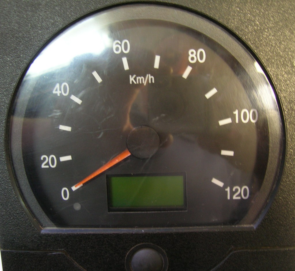

Помогите с подключением этого девайса на столе.
Заранее спасибо.

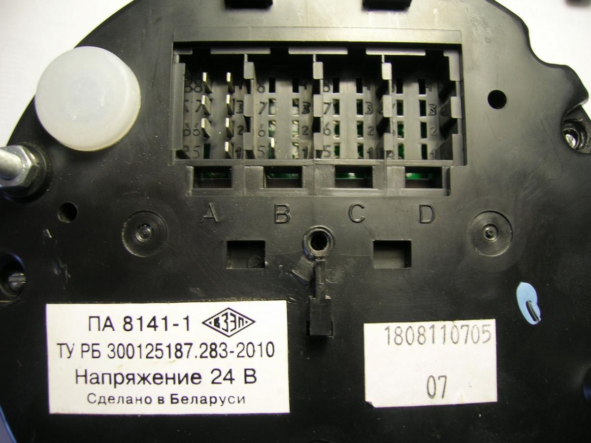

Если стандартное подключение, должно быть Разъем А : 1,3+ ; 6-
Спасибо, ДС куда подключается?

А 1и3 +, 6- , В 3 -ДС.
Спасибо,конечно, но в разёме B только 5 пин.
смотрите ка что нашел на просторах тырнета
http://www.vzep.vite...es/ruk/8141.pdf
тахографа нет ли случаем в машине?
Изменено пользователем desufa
Да,есть. Тоже не работает.Спасибо за ссылку.
так вот будильник мотает по кан,а тахограф по ДС
Спасибо.
Прошу прощения, что лезу в чужую тему. Принесли такую же панель, еще не раскручивал. Хочу узнать, кто нибудь правил дамп? Или только брать новую и наматывать?
Сей Будильник победил, оказалось проще некуда.. Подключение на столе по даташиту 8141.pdf.
