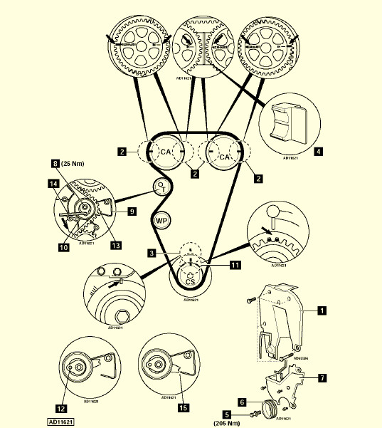

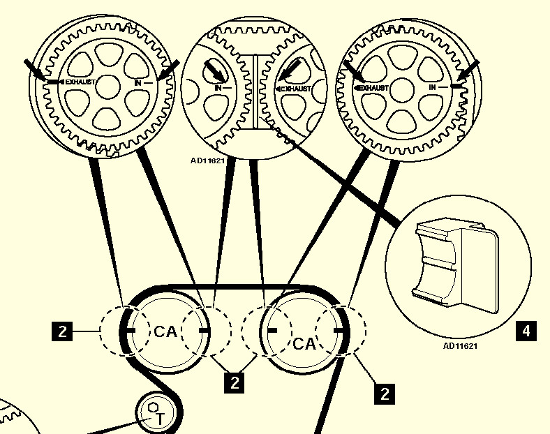

Парни привет , на ровере75, с турбобензине порвался ремень грм. А с метками распредвалов , засада сутки гадаю пока ремонтирую гбц. Тосол в поддон потек. Все кодному. На выпускном распреде, надпись я по русски напишу ЭКСХАУСТ совмещение с ИН на впускном распреде. Так ли правельно или нет.
