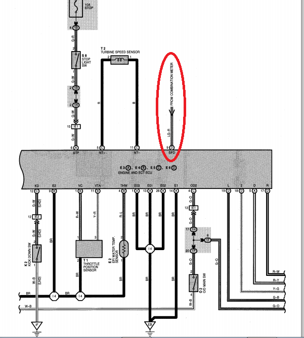

Опубликовано 28 августа, 201411 г. Смысл проверить есть, в митчел загляните, скорость идет по кан, а сигнал для преобразования по sp. Спидометр работать будет, а сигнал на эбу нет. Вы не первая и не последняя, смотрите схему все поймете. Изменено 28 августа, 201411 г. пользователем Bahrain

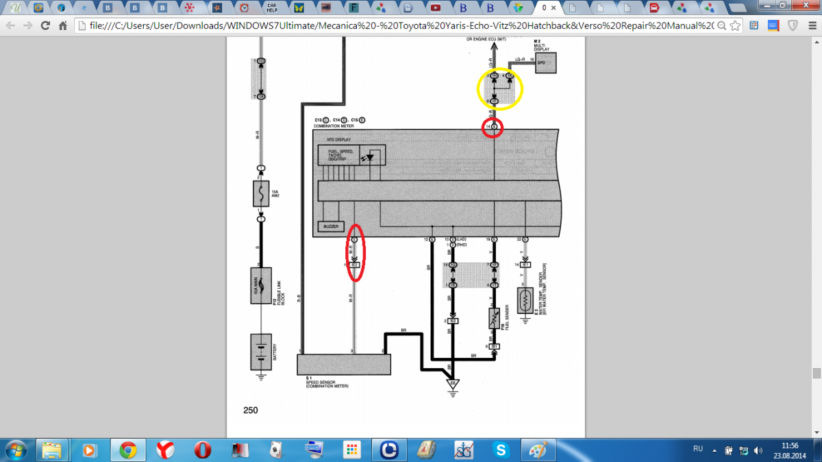

Опубликовано 28 августа, 201411 г. Автор Смысл проверить есть, в митчел загляните, скорость идет по кан, а сигнал для преобразования по sp. Спидометр работать будет, а сигнал на эбу нет. Вы не первая и не последняя, смотрите схему все поймете. хм..интересно..а когда я сканером смотрю с ОБД то откуда сигнал получаю? С эбу или панели? к тому же я ориентировалась вот по этой схеме..красным вход и выход с цифрового блока панели, желтым развилка на панели для дисплея и эбу..эта схема не соответствует? Можно схемку с митчела?

Опубликовано 29 августа, 201411 г. хм..интересно..а когда я сканером смотрю с ОБД то откуда сигнал получаю? С эбу или панели? если зашли в двигатель, с эбу двигателя. Если зашли в приборку - с приборки. к тому же я ориентировалась вот по этой схеме..красным вход и выход с цифрового блока панели, желтым развилка на панели для дисплея и эбу..эта схема не соответствует? Можно схемку с митчела? У тойот схемы как правило похожи по датчику скорости: с генератора сигнала скорости этот сигнал приходит в приборку, а оттуда выходит на остальные блоки. Сигнал можно проверить пробником светодиодным. Чтобы проверить приборку, можно сняв приборку, закоротить вход скорости на выход, и если проблема прошла, значит неисправна приборка. Вот схема приборки цифровой на ярис (европа), аналогична вашей. cm-dig.pdf Изменено 29 августа, 201411 г. пользователем efiop
