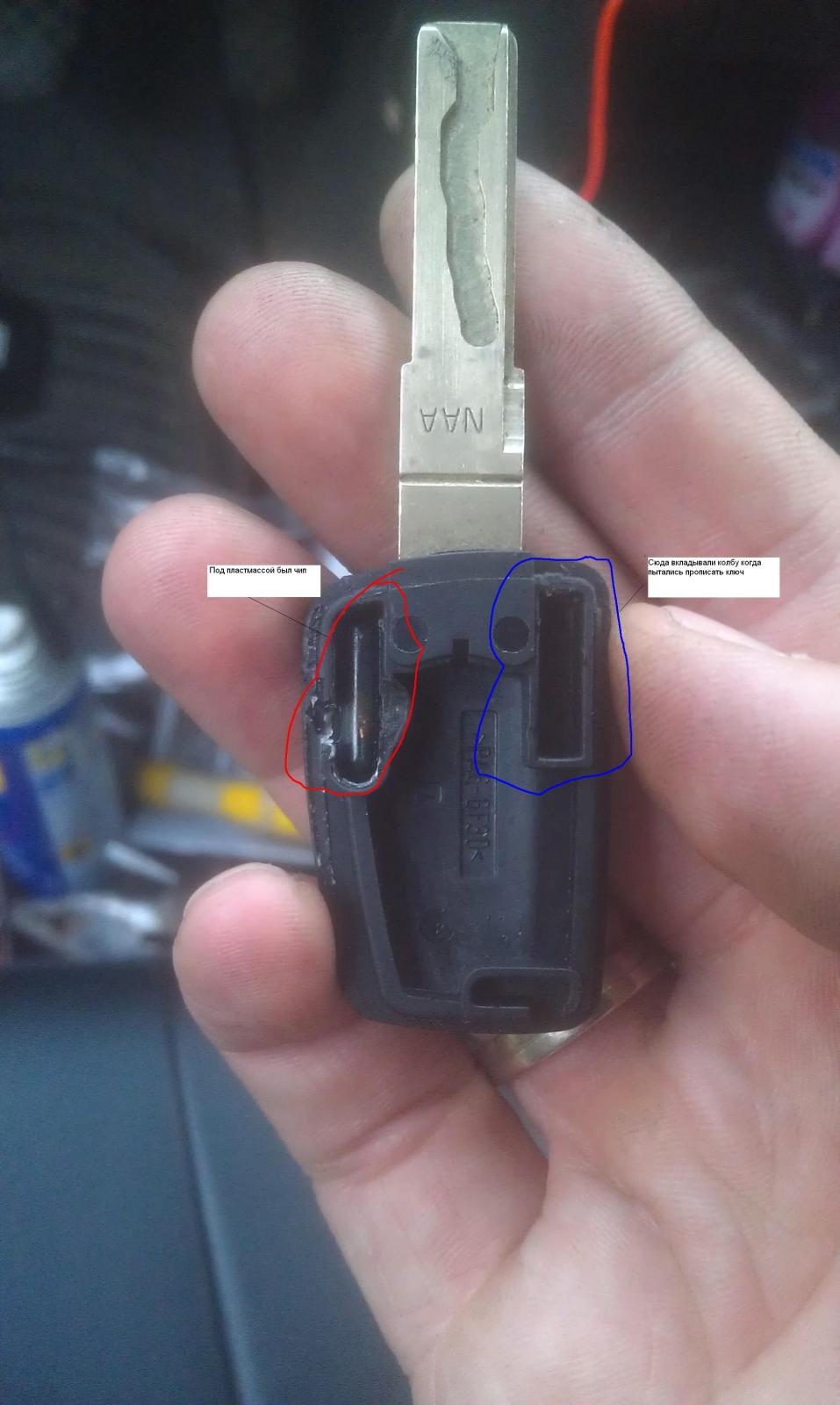

alekseipatriot Опубликовано 8 сентября, 2014 Автор Опубликовано 8 сентября, 2014 Машину завёл. ))) Рассказываю- Клиент говорил,что машина через раз видит ключ (то заводилась,то нет). Потом вовсе перестала заводится. Несколько раз заводил и панель написала,что эбу заблокирован. Обратился к моему напарнику. Тот посмотрел ключ, вскрыл его и увидел,что там нет чипа. От ключа одно название.,практически одно лезвие(будем называть его ключ 1). Полез к антенне-там следы клея. Кое-как нашёл колбу за ковриком. Клиент,говорит у меня есть ещё один ключ (ключ 2). Новенький с нарезанным лезвием. Вскрывает ключ там пусто. Прикладывает колбу к антенне,в месте, где был клей и пытается завести. В итоге, моргает машинка и ошибка слабый сигнал ключа. Обратился ко мне- я вкладываю колбу в ключ 2 и вставляю в Танго. Танго пишет-ключ не распознан. Вытаскиваю колбу ,вставляю в Танго. Ключ считан. Ну и полезли в дамп щитка, подготовили колбу. Прикладываем к антенне иммо и пробуем завести ключом 2. Без изменений. По советам с форума- подключаю щиток на столе-со 2 и 17 пина накачка есть. Поехал проверять проводку и катушку. Проводка звонится, катушка 23 Ома. "Сел на *опу" . Думаю дай сделаю адаптацию щитка Ваг комом. Колба примотана к антенне ключом 2 включаю зажигание. Адаптация не прошла. И тут мне клиент говорит- может дело в лезвиях? ключ 1 заводил ведь. Я говорю -да это пустышки обе. Он берёт вставляет ключ 1 и машина заводится. ?????????? я СИЛЬНО УДИВЛЁН ))) Беру ключ 2 ножом вскрываю пластмассу и обнаруживаю колбу(фантом). Ключ сделан так- что слева пластмасса, а справа место пустое(под колбу). Всем спасибо, за участие в проблеме,особенно, AKA4. P.S.Вот такое бывает с новичками))))
