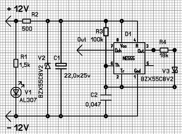

greak101 Опубликовано 4 сентября, 2014 Опубликовано 4 сентября, 2014 hyundai elantra 2010г. 1.6 АКПП. Подскажите, на данном авто стоит ДС. Пользуюсь АЗ-1 с доработкой, но на приборке скорость выше 5км\ч не подымается.
pturs25 Опубликовано 6 сентября, 2014 Опубликовано 6 сентября, 2014 (изменено) Может быть побольше? А лучше всего вместо постоянного резистора во времязадающей цепи генератора поставить переменный и подобрать нужную частоту. Изменено 6 сентября, 2014 пользователем pturs25
greak101 Опубликовано 13 сентября, 2014 Автор Опубликовано 13 сентября, 2014 Я так понял что частота зависит от резистора R3 и конденсатора C2. Резюк поставил переменный, а вот если заменить конденсатор на меньшей емкостью то частота тоже возрастет?
morozof_777 Опубликовано 13 сентября, 2014 Опубликовано 13 сентября, 2014 (изменено) Учите мат чать! Поиск на форуме рулит, просто надо не лениться и перечитать - всё расжованно.http://www.auto-bk.ru/forum/topic/1315/page__hl__%D0%BF%D0%BE%D0%B4%D0%BC%D0%BE%D1%82%D0%BA%D0%B0 Если и так не понятно - то в поисковик и даташит на NE555 за одно и считалки нарисуются с наминалами и частотой! ни или вот так ss555.rar Изменено 13 сентября, 2014 пользователем morozof_777
