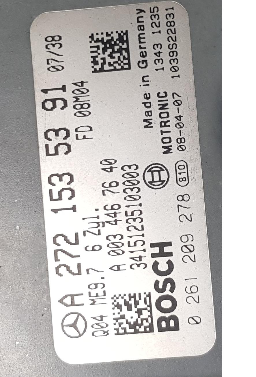

  3. Родной проц сгорел (вычитать нечего), подкинул исправный - блок на связи,внешняя флеш и еепром не пострадали, но ни как не могу найти нужный софт mpc564 под этот блок.Пробовал от 3.5 и 2.8 (от w211 w204) - сразу включаются вентеля, блок на связи но куча левых ошибок. (Готов оплатить, если вопрос в деньгах) Фото шильды прилагаю с софтом внешней флеш. CLC203 2.5 AT me9.7 (new mpc564) orig ktag.rar
